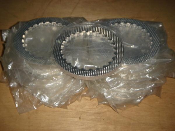

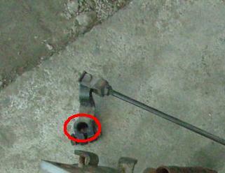

发表于 2009-7-2 19:09:55 | 显示全部楼层
先從打檔桿查起~圖1看裡面的齒有沒有磨損太嚴重~完好裡面的齒是尖尖的頂端有點平.
齒輪油加的會不會太多~再檢查離合器壓板(鐵的那5片)拿到平到看有沒有歪掉.圖2是壓板
再不行就拆引擎巴......
