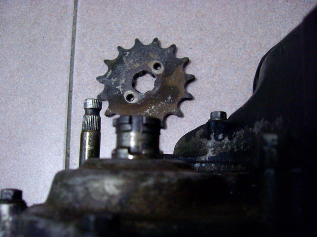

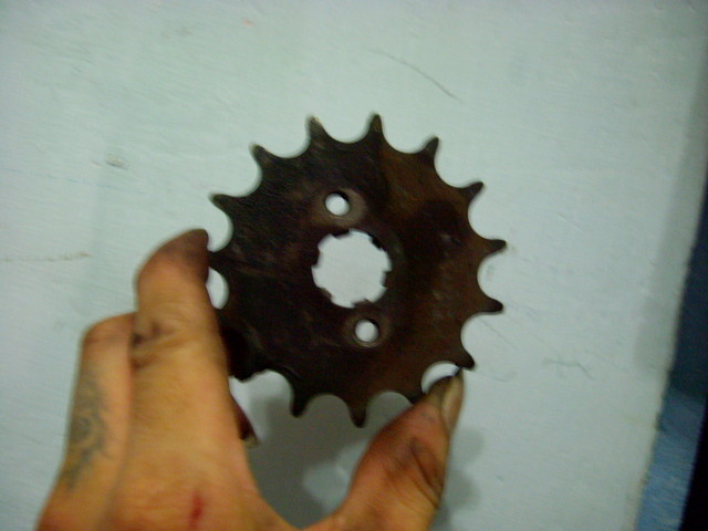

有誰有發生過這種狀況的?
能分享一下可能因素跟心得嗎?

軸心或是齒盤使用年限過久
囓合的埠位已經鬆開
再加上常常用檔煞或是急加速,造成嚙合部位碰撞
長時間下來,自然就會是照片上的樣子了。
心得......
幹,要拆引擎了。
 楼主| 发表于 2009-7-5 00:41:47 | 显示全部楼层
原文由 f125539053 於 2009-7-5 00:26 發表
軸心或是齒盤使用年限過久
囓合的埠位已經鬆開
長時間下來,自然就會是照片上的樣子了。
心得......
幹,要拆引擎了。 ...
所以說...............
你也有相同的經驗囉~~~

发表于 2009-7-5 03:13:04 | 显示全部楼层
好圓歐.....
像用車床車過一樣~~
應該不是第一起.....
我是覺得原廠精準度不夠
小N齒盤裝上去大多都會有搖晃的現象
如果像FZ/R原廠用鎖大螺帽的其實會比較理想
只是小N不知道有沒有辦法改.....
題外話:大N一樣的固定方式....齒盤跟軸心就還蠻精準的
[ 文章最後由 iamgreat 於 2009-7-5 03:14 編輯 ]
 楼主| 发表于 2009-7-5 03:16:06 | 显示全部楼层
回應 6# iamgreat 的文章
所以聽說些人會把小N的這個地方焊死

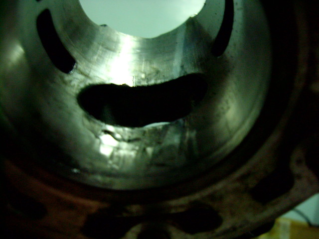

 楼主| 发表于 2009-7-5 20:21:12 | 显示全部楼层
今天知道了原來活賽環裝錯邊會是這樣的
发表于 2009-7-5 20:41:42 | 显示全部楼层
換新缸吧........
