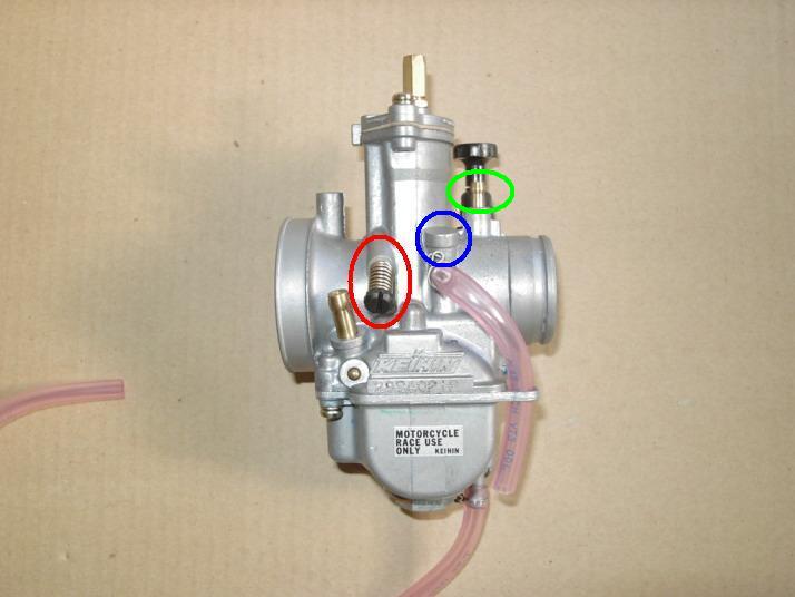

原文由 birthday7506 於 2009-7-11 04:40 發表
那正日本跟台製京濱要怎麼分阿?
要怎麼分比較快~看調整待速的旋轉鈕在那就差不多知了.
我po的圖是正日本....紅色的是待速鈕.仿的k28是在另一邊....
藍色圈圈這部份~我記得是新版本的pwk28才有的.舊款的pwk28好像沒有禿出這部份~有點忘記~~~~
綠色圈圈通常都拿來當機油孔~正pwk28也有一款是沒有孔的~屬於競技版~至於價錢是有差喔!
发表于 2009-7-11 08:00:23 | 显示全部楼层
原文由 aa19790304 於 2009-7-11 05:57 發表
綠色 ...
