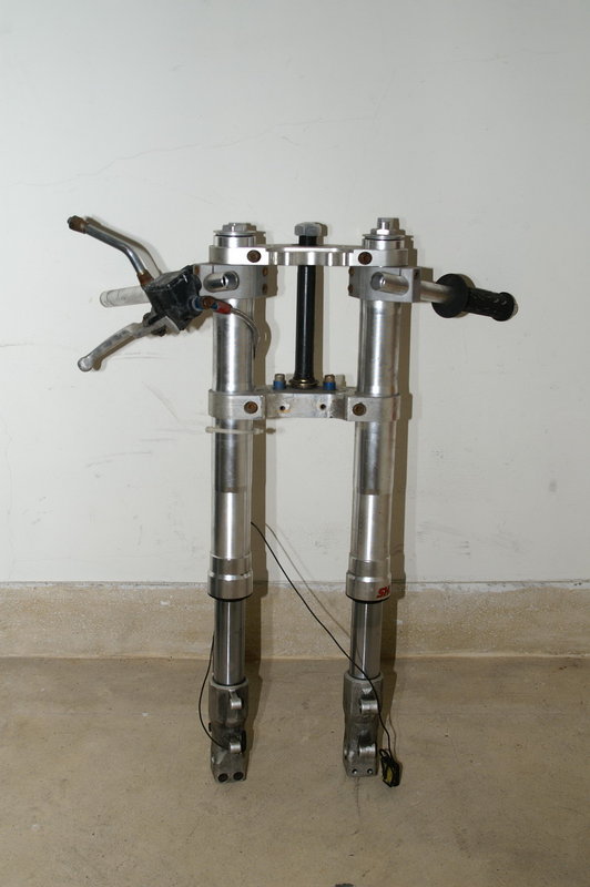

麻煩大家幫忙鑑定一下這次那種車的倒叉!!
找了好幾天圖鑑一直找不著!!

好像是國產KUKA那組

這組是你在露天買的嗎??

KUO'S阿國的都是進口車的倒差唷
KUKA的話好像是車友產的...
你要買之前沒做功課嗎....

不是沒做功課...而是看不出來是那種車的!!曾經是有聽說有車友做過39芯的倒叉,可是也是歷史悠久了。曾經閃亮一時的東西連個照片都沒見過也不知從何找起。(我已經從1982年左右到去年的年鑑都翻遍,還是沒看到相同的前叉。)

這是DUCATI的SHOWA倒叉....
應該是MONSTER的

1. DUCATI倒叉 下管柱為圓柱 (圖片為非圓面)
2. DUCATI倒叉管身上 會有 DUCATI 或是 SHOWA的字 若版主有看到 應該就不會發問了
3. 上下三角台 DUCATI 的應該都比較粗壯
4. 連接土除的鎖點 通常不是兩個凸出的鎖點 而是一整塊
剛剛去 日拍找的
附上連結: http://list1.auctions.yahoo.co.j ... -category-leaf.html
就單純用圖形比較 我覺得不是...
至於....是哪一種倒叉 我也看不出來

有啊~~有SHOWA字樣啊~~~
注意一下樓主第一張圖的外管...上面就有字樣了
這組我蠻確定是DUCATI的倒叉
因為我在精X有看過改這組倒叉的車...
只是這組倒叉出自哪輛車...這點就不是很清楚了...
(看起來只有預載可調...可能是M400或者是MONSTER車系的)

showa感覺很像是前車主自己貼上去的!!

我也覺得不是DUCATI車系的,內管下座不是圓形的,且下三角台與車台的止擋點不一樣(D牌的是在下三角後方),

這組是大約7.8前KUKA出的改裝倒差..當時出來時要價約25000..有出FZR跟NSR..原廠前框卡鉗都可沿用...當時據說內部構造是彷TZR的39心倒差....但第一批出來時油封用沒多久就暴了..所以後來工廠方面有在重配油封.......

他的預載怎麼不一樣O_O.......
就算拆下來應該也不用動到那邊吧~差好多

預載沒有不一樣,只是被轉下去了!!

所以這組倒叉也是7~8年前曾閃亮一時的玩意兒!?
