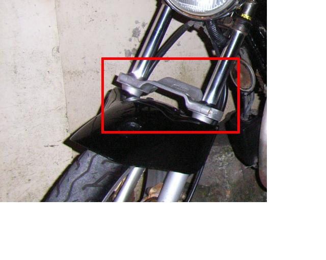

請問有人之道圖裡面框起來的那個叫什麼名稱嘛?
用途是什麼?

應該是傳說中的『手銬』吧!!
什麼前叉穩定器之類的東西~

前叉穩定器....
俗稱的手銬....
裝那個好像摔車的時候
兩隻前叉會一起歪.....

目的是為了讓兩支前叉受力跟作動可以更均勻讓騎士感覺到更穩定...
啊實際效果...哈 見仁見智ˊˋ

正確使用可降低前叉旋轉性骨折的可能,但通常..使用不太正確
前叉上有上、下三角台,下有前輪軸心,三處施力點。
唯內管長時,側方衝擊力可能造成內管側彎,特別是採用低角度進入彎道,同時卡到水溝蓋時,前叉的往復動作完全派不上用場!彎道的加速衝擊G力,一次全給了車頭。至少也有個3G~5G了。可憐的前叉,就這樣,硬把下三角台給搞歪了。
講了半天..好像還是沒什麼用處吼!
反正經上次花錢買經驗後,給自己一個結論:還是存好錢買倒叉較實在。
手拷,要有服務證才可以去購買。
有很多種型式,單鏈、雙鏈。手拷對小弟而言,主要是用來鎖車子用的。但常常會忘了開它。

手銬~多少是有一點點幫助啦!
不過建議樓主如果想花點錢搞車子穩定性.多花一點錢裝一隻中等價位的防甩頭~效果會超乎你的想像!

那~有人知道這是什麼牌子的手銬嗎??
是FZR的嗎??
