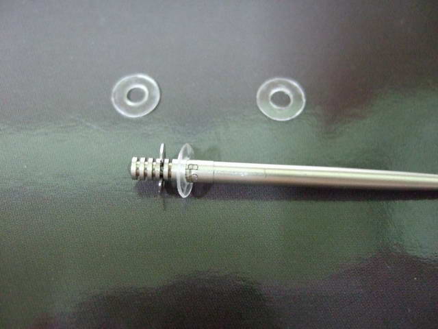

綜合以上大大的結論
我想油針第4格太濃~第3格太淡...
乾脆來的3.5格...
附圖
已經弄好了等著試驗
裝上後就有3.5格效果
小墊片是用3C產品包裝的透明厚塑膠(厚度大約2片=油針1格~so一片就是0.5格)
先鑽個2.7mm大小的洞(油針直徑應該是2.6mm)
再用打洞機把它切下來
試完在上來報告心得
end
发表于 2009-7-18 00:20:25 | 显示全部楼层
TO  阿弟
這東西遇到有機溶劑是否會..溶化.....TEST一下吧
如果溶化..你的苦心就白費了.....
加油  你就快成功了
