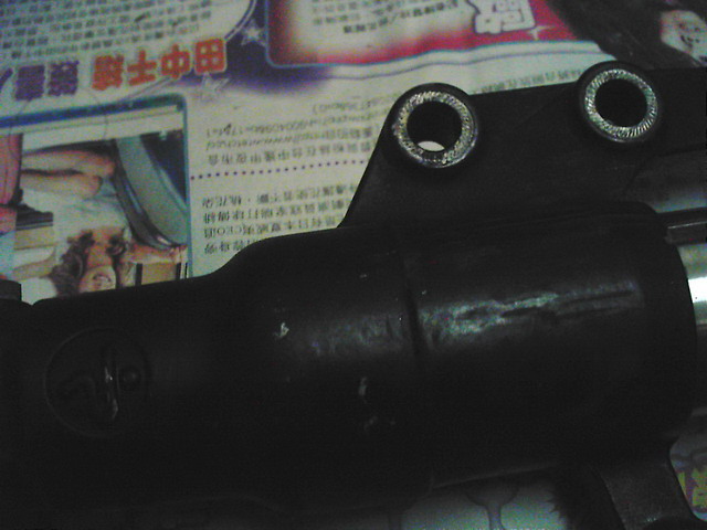

小的最近拿到tzr倒叉準備上車了...我的東西被海關扣住...等了好久我終於拿到了(將近6個月)
一般市面上拍賣所賣的是tzr 125 rr的不可調版本
我買的是tzr 125 sp的倒叉..預載+阻尼可調的...算是無敵的夢幻逸品^^a
拿到的當下可比當初泰缸在手還要開心..超超超稀有........
問題在於...東西沒有整組...除了軸心+左右套筒沒有
其他東西都到小的手中了...經過我多番的嘗試+爬文...只能確定軸心是17mm(感謝亞伯大的4DL倒差改裝一文)
至於螺紋規格+長度不解....雖然公司中有機具可供自行車製...但苦無數據難以動工
另外長短套筒...我也沒有長度的數據...也遲遲未能製作~"~
我需要軸心總長度~螺紋規格~螺紋長度多長
套筒有分長左~短右...我兩個都需要各是多長的數據
沒意外應該跟4DL的倒叉規格一樣...我日文+英文程度不佳...無法看懂國外的詳述= ="
長的套筒經我比對試裝過4DL的...可以直上(沒有短的好試...但猜想應該也可直上)
輪框部份可跟4DL的2.75框共用..同理可證...軸心應該也是通用..這點還請有經驗的大大幫解~"~
不知萬能的Z版有無神人級大大...可以提供給我數據好讓小的製作出
有想要出讓給我購買也可以啦...(謎之音:喂喂喂...你是不是po錯版了呀= ="
或是告訴我有可供流用的部品
先謝謝願意提供我數據的大大....
目前我已將轉向軸心修改成NSR直上並將倒叉油封換新過
離上車只剩輪軸心+左右套桶的製作了
有圖有真相...還請大大們笑納0.0
倒叉本體
倒叉本體
驗明正身的製造廠MARK
驗明正身的製造廠MARK
阻尼+預載可調的到叉頂端
阻尼+預載可調的到叉頂端

酷喔,這組真的很少見;碼表齒可以用FZ的內孔稍微加工一下就可以了,對你來說應該不難;我記得我有一支螺牙有受傷的4DL軸心被我拿去當衝桿XD我有找到再幫你量量吧。
 楼主| 发表于 2009-7-17 23:02:42 | 显示全部楼层
回應 9# vmax 的文章
多謝大大的幫忙...碼錶齒有一併過海來到我的手上..這點好在不用我操心>"<
看圖上你的車應該也是4DL倒叉...可否一併量一下輪軸心左右套筒的長度0.0
軸心部份...您知道螺紋規格嗎0.0...若無法丈量..可否寄給我好讓我丈量
至於您的衝桿...就讓我製造一隻白鐵製的給你交換使用吧!!!

我量給您吧~剛好我的tzr125金筷子還沒裝上...

发表于 2009-7-17 23:40:09 | 显示全部楼层
不好意思~能不能私訊給我您的即時通貨是MSN 因為我不會上傳圖檔= =
发表于 2009-7-17 23:46:43 | 显示全部楼层
也是別人受惠給我..我才有辦法入主4DL的~
剛好沒裝上~所以數據取得容易XD
[ 文章最後由 turtlejejo 於 2009-7-17 23:56 編輯 ]
发表于 2009-7-17 23:52:07 | 显示全部楼层
這是我放在無名左右套桶的數據~試試看吧~
http://www.wretch.cc/album/show. ... =1770913307&p=0
另外比較抱歉的是我畫的很醜= =...
如果有看不懂的話~可以密我即時通囉~
