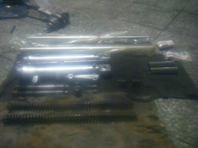

首先先把原本的前叉分解(原本的內管有銹蝕加上內管上蓋被我幹爆 所以更換
分解之後
解說 所以零件為愛將內管 阻泥 野狼外管 大小彈簧
改法
將鎖阻泥的小螺絲頭用砂輪機磨至外管放的進去
將野狼外管底部的螺絲口鑽大至8mm(原本野狼的是6mm
接著量前叉油(窮啊 用大賣場特價79元的機油代替20w應該夠黏了
然後把拆好清潔完成的前叉組好 倒入量好的油
就可以打完收工了

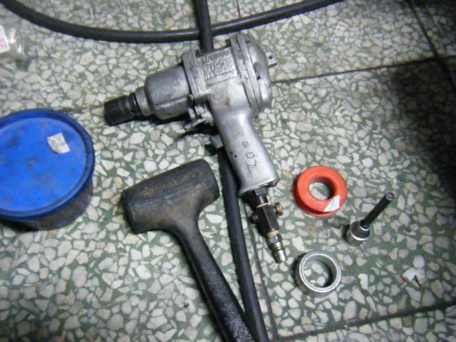

以下是所使用的工具
分別是氣動扳手 十九號套統 切斷的八號內六角扳手加上八號的六角套統 膠槌
內徑33mm外徑45mm鋁製套統(車這個一百塊 用來敲油封用的
加一個止洩膠布 土改螺絲繞個幾圈比較安心

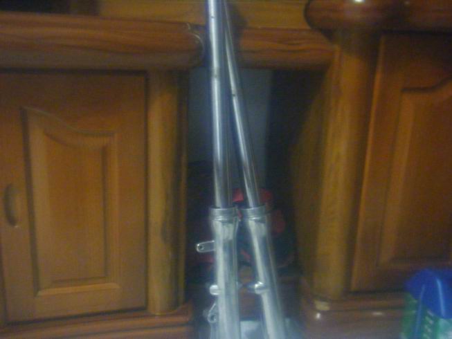

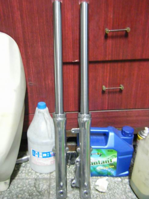

這樣就可以用愛將內管鎖野狼外管了
其他的圖 我的無名相簿有 在最後一本

发表于 2009-7-18 00:13:41 | 显示全部楼层
你是換在你本來那一台嗎?
发表于 2009-7-18 00:27:08 | 显示全部楼层
........前叉這種東西 不要亂土炮
別亂教
上粗下細 整個鋼性被破壞掉 到時撞到坑洞 石頭或小車禍
不就害死自己.......
不知道何時會漏油到是真的.........

发表于 2009-7-18 11:35:15 | 显示全部楼层
回應 3# killer119 的文章
看樓主的作法應該是還好,
新的野狼前叉不也是33mm嗎?
外管的相容性應該是OK啦!
怎麼會上粗下細呢?
如果不是33芯用的外管應該是連放都放不進去吧;
重點是施工時切 磨 鑽這些動作的精細度,
這比較會影響前叉作動時的順暢度,
這就看樓主的手巧不巧囉~
发表于 2009-7-18 14:43:47 | 显示全部楼层
安啦~~樓主磨的、鑽的只是底部固定阻尼棒的螺絲~
跟前叉作動行程一點關係都沒有
只是愛將內管有比野狼內管好用嗎????
我只是好奇這一點而己!!
據我所知~~野狼要改前叉的話
直接用勁的內管去車短~~比較好用唷!!!:)
供參考!!
