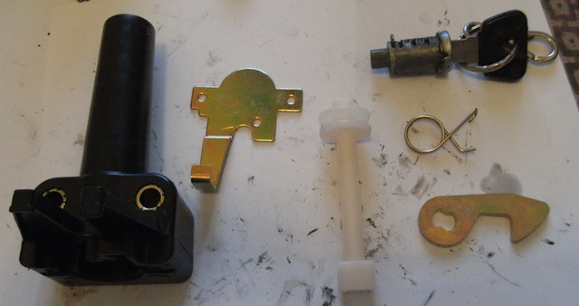

全部拆下來就是這些東西,對我有用的只有上面那個鎖心。拆鎖心時記得把鑰匙插進去,以免鎖心退出來時鎖心內的鐵片和小彈簧散的一地都是,我就是這樣,還好那些小零件都沒跑遠,但光是把鐵片插回正確的洞就試了好久。

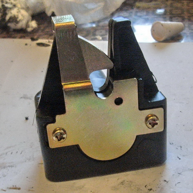

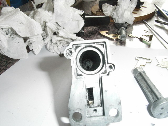

FZ2坐墊鎖底部
FZ2坐墊鎖底部

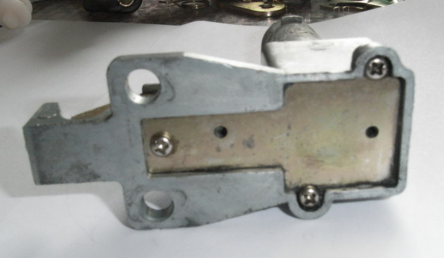

如果只要換鎖心的話,拆下面這三顆螺絲即可。
FZ2坐墊鎖底部拆掉一鐵片
FZ2坐墊鎖底部拆掉一鐵片

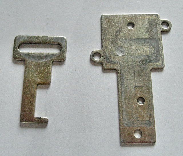

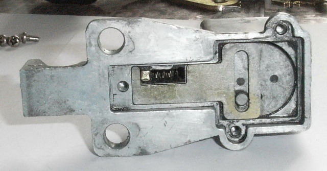

拆下鐵片後裏面還有一片。
FZ2坐墊鎖底部鐵片-1
FZ2坐墊鎖底部鐵片-1

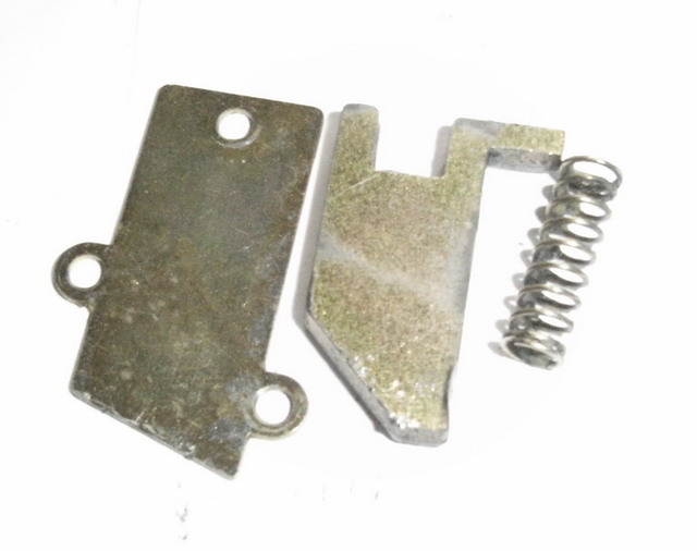

拆下來的鐵片應該有2片,但第二片小的可能會黏在大片的上面,翻過來就可以看到了。
FZ2坐墊鎖底部鐵片-2
FZ2坐墊鎖底部鐵片-2
就是這兩片
FZ2坐墊鎖底部及2鐵片
FZ2坐墊鎖底部及2鐵片

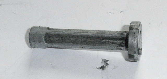

拆下鐵片後,就可以把右邊的那個圓柱抽出來。
FZ2坐墊鎖圓柱-1
FZ2坐墊鎖圓柱-1
FZ2坐墊鎖圓柱-2
FZ2坐墊鎖圓柱-2
FZ2坐墊鎖圓柱-3
FZ2坐墊鎖圓柱-3
還好FZ2這根圓柱是金屬材質的,看來應該不用擔心會掛掉。

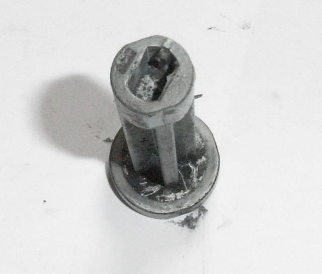

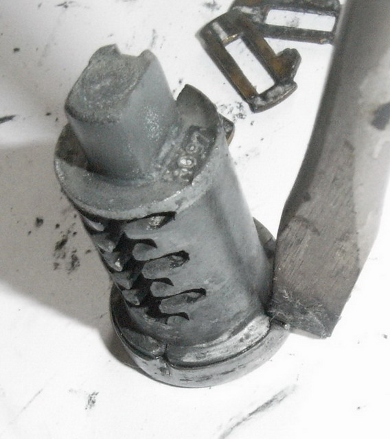

從筒身裏面把小一字起子插進去,拆下鎖心。
FZR的鎖心
FZR的鎖心
拆下來的鎖心長這樣子,這是FZR的。這個鎖心有點偷工減料,中間的小鐵片應該有5片的,但這個鎖只有4片。

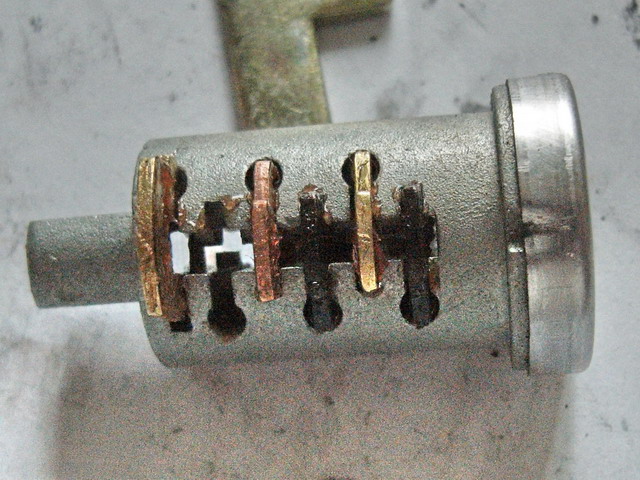

FZ2的鎖心分解全圖
FZ2的鎖心分解全圖

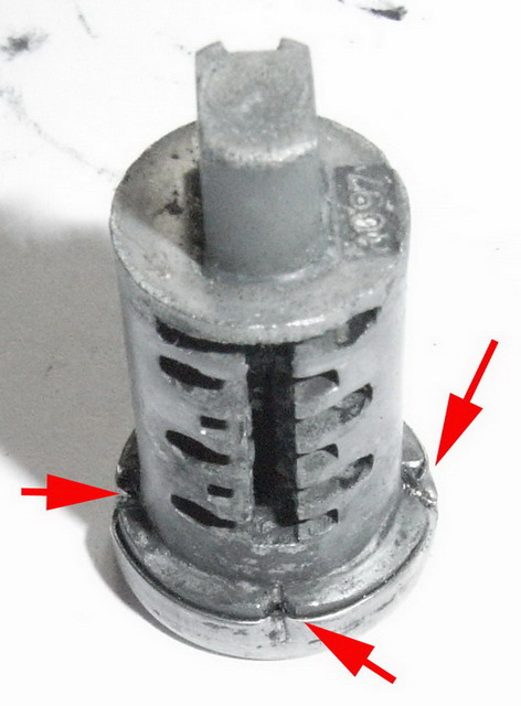

這是分解開來的FZ2坐墊鎖鎖心,看起來有點糟糕,還有一個小彈簧掛掉了。沒關係,反正和鎖有關的小鐵片有5片,拿掉一片就好了。清一清後再裝回去就又是一尾活龍了。
FZ2的鎖心蓋固定點
FZ2的鎖心蓋固定點
最上面我提到的,覺的鬆掉的那個鐵片,就是靠這三個點固定,用一字起子把這三個點敲緊就行了。
FZ2的鎖心蓋一字起子固定
FZ2的鎖心蓋一字起子固定
拿一字起子頂住敲一敲就行了。

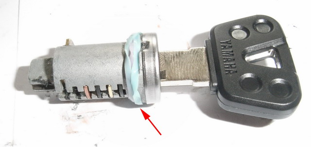

鎖心裝回去前,記得在這個位置套上一條橡皮筋,這樣在裝回坐墊鎖的筒身時,那個鎖心才不會晃(圖上纏了三條,三條太厚了,後來試過,只要一條套個兩圈就行了。)
只有FZ2的需要做這個加工,FZR的不用。
最後,把FZR的鎖心裝回FZ2的坐墊鎖筒身裏面就行了。裝回去的過程就不PO了。這樣,就得到了一個全新鎖心的坐墊鎖了。

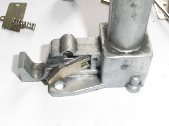

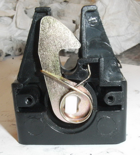

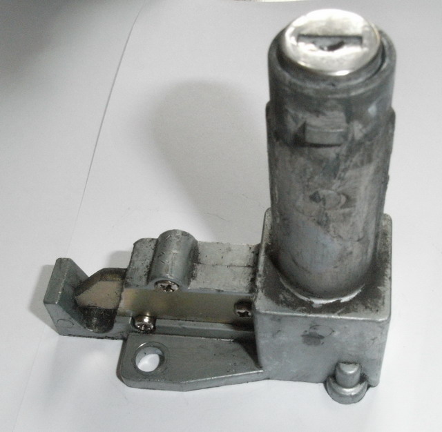

既然都拆了,就順便把鐵扣的部份清一清
FZ2坐墊鎖鉤-1
FZ2坐墊鎖鉤-1
拆掉旁邊的三顆螺絲
FZ2坐墊鎖鉤-2
FZ2坐墊鎖鉤-2
接著把中間的彈簧拿出來
FZ2坐墊鎖鉤-3
FZ2坐墊鎖鉤-3
再來把鐵鉤退到最裏面,往外轉
FZ2坐墊鎖鉤-4
FZ2坐墊鎖鉤-4
轉到90度左右就可以拿出來了。
FZ2坐墊鎖鉤-5
FZ2坐墊鎖鉤-5
因為這裏有一個洞,所以拆裝都靠這裏。
FZ2坐墊鎖鉤-
FZ2坐墊鎖鉤-
把拆下來的鐵片們清一清,再上點油裝回去即可。

我不清楚您提的黑色圓環是那個位置,我的是鎖心中央那塊鐵片都浮起來了,本來想說找個合適的塑膠蓋來套,再把中間挖洞讓鑰匙可以用,後來想到用熱縮套來解決。
圖片點我
因為昨天在換前齒及後剎車皮,這個是順便施工的,就沒拍施工過程,基本上就是拿大的熱縮套整個套下去,上端要留一點長度,然後用打火機烤到整個縮起來(廢話),這時上方是會縮小但不會閉合,趁它軟軟的時候,把上端的部份往下壓平,蓋住鑰匙孔,最後,等冷了硬了之後,再用刀片割開一圈,(我割的很醜),只要鑰匙插的進去轉的動就好了,這樣就可以壓住鑰匙孔的鐵片,避免它騎乘時共振,也可以避免它飛走。要堅固一點的話,可以套上兩層熱縮套。
實際騎乘時,果然之前吵雜的嚦嚦嚦聲不見了,也許無法百分百解決,但已經是我能想到除了換新之外最簡便有效的方法了。而且坐墊鎖的結構,剛好在柱狀筒身的上半部有一個突起,熱縮套套上去後,剛好那個突起可以發揮卡住的功能,不用擔心熱縮套久了後會整個浮起脫離。至於那個突起,拆開後殼看一下就知道我在說什麼了。
