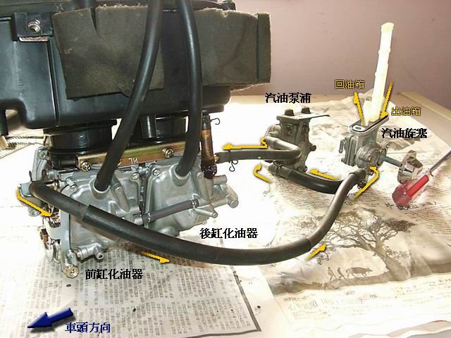

大家好!我是剛加入的會員,由於我的朋友送我一台FZ2(5年沒發動了),我換了火星塞,清洗了化油器.用汽油衝過油箱!也檢查過兩條矽導線皆有發電,今天試發了一下用手屋住化油器,可以發動,但發現只有後缸點火,因為前缸的排氣管破了所以有運轉會很明顯,我再用手屋前化油器前缸也啟動了,不過手一放開又熄火了,我就將前後化油器油管對調,相同情形!!有沒有哪位大大可以跟我說我還該試什麼??化油器根引擎我因該如何判斷是哪一樣出了問題??

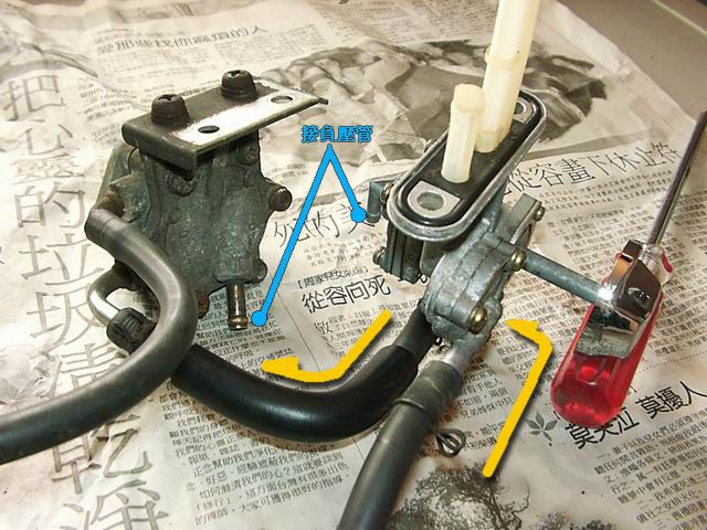

发表于 2009-7-21 20:48:35 | 显示全部楼层
沒裝空濾~熄火正常吧~
裝上再試試看~
記得把排氣管換新在做調教~
油路方向只有一個~
不要裝錯了~
油路圖~
負壓管接圖
以上提供作參考~~~

 楼主| 发表于 2009-7-21 22:44:34 | 显示全部楼层
FZ單缸點火
好仔細的答案還有圖片說明,真是太感謝了!!
不知道大大有沒有負壓管的接圖= = 怕我會接錯!!感謝!
再請問一下,如果這樣的話,沒接空濾前缸會無法點火(運轉)?
发表于 2009-7-22 09:05:03 | 显示全部楼层
接前缸琦管的負壓管~
有一粗一細~很好認~對孔插就好~
電系正常狀況下會點火~但是沒裝空濾會熄火~
照你說的前後缸都發的起來~
那剩下的就是化油器的問題~
把混合比.平衡.待速都調完應該就OK了~
如果不行~請直接轉至當地各版~請車友幫你解決~
