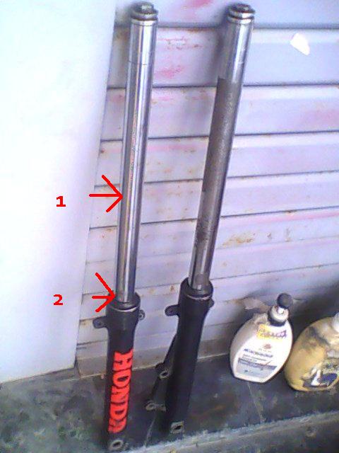

車台部份
第1項.圖1紅箭頭1.2點是跑的行程.先看前叉是否有撞過(撞很大又折回來~內管會有凹折的痕跡~那內管就可丟了)...
如果都沒有狀過痕跡也要看有沒有很嚴重的鏽斑或坑洞~如果有的話~又在跑的行程內~那也可以丟了.
如果以上都是好的~只有漏油~那還可以接受!(油封土封換一換就ok)

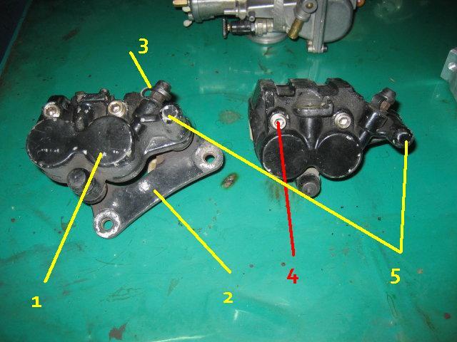

第3.項圖2卡鉗卡死(可以試著推拉1點2點看會不會動~連一點動的跡象都沒的話~是可以修復~不過也要看損傷情形).看3點有沒有腐蝕很嚴重~太嚴重時如果要換油管時那螺絲拆時很容易斷掉.
4點也要看一下~不過影響是不太大~.......5點要看有沒有破洞(有些卡鉗卡死~又拆不下~有些人會把那地方切洞~打出來~不過如果有洞又沒補起來的話~裡面會嚴重生鏽).第3項都會影響煞車功能

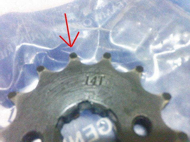

第5項.後輪框也是轉起來看看有沒有歪~也看碟盤或卡鉗是否卡死或歪.吃溝.再來看圖3齒盤的齒尖(太尖就要換掉)或把後輪固定住~左右轉齒盤看會不會移動(移動太大就是輪框那5個櫬套要更換)~還有搖看看輪框有沒有晃(培林問題)

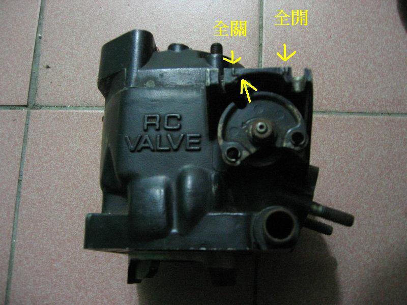

汽缸.圖4原地拉轉看rc閥門會不會作動.如果都沒有.看現場能不能弄到好~不然搞不好你要花很多錢修(不會動原因.電瓶沒電.rc馬達壞掉.rc電腦壞掉.汽缸排氣口嚴重積碳卡死)

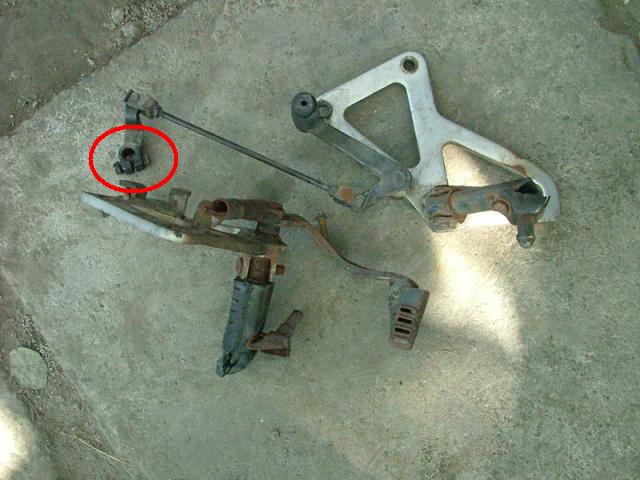

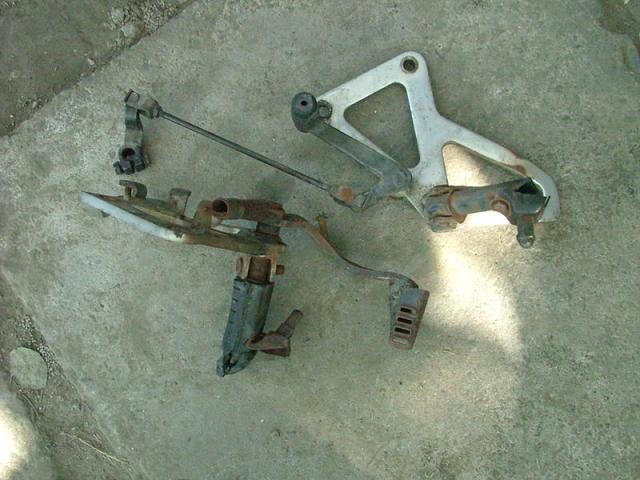

再看腳踏是否原廠的(圖5是原廠腳踏)~如果是原廠狀況下~檔位又不好打~那也會花很多錢修復(市面上有些腳踏後移會使檔位不好打)看紅圈的地方再拉幾下打檔桿(別入檔)~看那紅圈處與軸心(就是中間那跟心)如果紅圈處動很大~軸心都沒動~也可現場換新~如果都換新~又不好打檔時~可能會修很大
