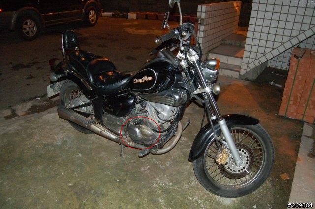

Hi 各位先進:
最近在找跩哥, 有去看了一輛, 如圖所示紅色圈圈處有黑色油漬(機油孔下方), 車主說是換機油時, 機車行不小心溢出來?
個人有點懷疑, 會是漏機油嗎? 要如何判定? 試騎起來卻也沒發現異樣, 不是很懂車, 還請各位指教.
另外, 此車外觀不是很好, 油錶壞了, 輪胎也磨完, 假如引擎真的漏油, 就引擎和油錶維修下來需要多少$$?
預算有限, 怕修下來超過預算, 還麻煩各位指點迷津.
圖紅色圈圈處
圖紅色圈圈處
发表于 2009-7-27 01:30:05 | 显示全部楼层
露機油基本上不會從那邊露,那濾心蓋有可能是墊片需要更換
油表壞了比較麻煩,我記得好像叫不到了~~不知道你說的壞?
是線還是表?輪胎前後換馬吉斯大概四千塊左右,
至於引擎部分我看不到也沒騎過所以無法確定
不過我建議你找另一台橙黃色那台,價錢雖然高點
不過從外觀看起來車主很顧車,養跩哥最麻煩的是.....
外觀......內部還有其他代替品,外觀的東西幾乎都叫不到新的
除非有二手良品再賣,不過應該也快被收光了

发表于 2009-8-21 00:52:38 | 显示全部楼层
回應 12# dany945 的文章
35000?看照片感覺引擎慎油蠻嚴重的,有沒有詳細一點的照片可看。
如果距離不遠去看看實車吧,不然35000可以買到狀況還不錯的跩哥。
不然以這張照片來說,價位有點高。
給你參考,因為我也是騎跩哥的...
发表于 2009-8-21 00:56:51 | 显示全部楼层
剛剛仔細看了一下,那個好像是氧化,慎油的部分好像只有引擎前面下方的部份,還是找看看有沒有白天的照片,晚上拍的根本只是參考用的。

发表于 2009-8-24 03:54:15 | 显示全部楼层
呵~我是樓主po的那輛跩哥車主
樓主開著漂亮的獅子來桃園看車
當時我說那個是換油師傅處理不當所留下的
是我在約12000km時於中壢的順達材料行請師傅幫我更換"機油濾心"
就是引擎旁邊有一小塊顏色不太一樣的鐵蓋 那個地方裡面好像本來就是會有油流動
蓋子打開後 換了裡面一個像小空濾的濾心 同時也有點油往下面黏附於外殼上
我也不以為意 之後便正常上下課騎乘 而黏了灰塵 看起來才像是滲油的模樣
並不是常態性漏油  目前車子也快14000km了(我也快當兵了= =)
剛騎完桃園>太平山>北宜>桃園 350km左右 在太平山頂有點喘不過氣的現象 是正常的嗎?!
除了油表的問題解決不了:\'( 還有外觀不佳 其餘並沒什麼問題
請材料行幫我調浮筒 但是接上後發現好像是錶頭壞了 就沒有再維修

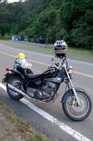

最後附上一張上禮拜跩哥去宜蘭的照片 請自動忽略全聯的袋子及10元雨衣
跩車@太平山腳土場
跩車@太平山腳土場
