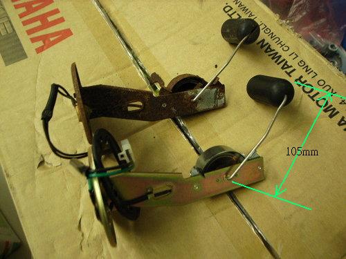

圖片上方是多年前換裝FZ2油箱時, 一起換的油量浮筒. 油箱內的很多鐵銹都是它貢獻的.
下方那個是從材料行叫的料, 材料行也說FZR 跟FZ2的共用, 事實上裝進去油箱就是會卡住, 高油量沒法顯示.
仔細比對一下, 發現只是擺臂長度不同.
擺臂折到約105mm就可以, 裝到FZ2油箱內就不會卡住.

我也順便分享一下數據,我剛剛拿FZ2的汽油浮筒起來量,您說的105mm那個數據,FZ2原廠是100mm整,讓大家參考一下。(而FZR我之前量過大概是106mm):P

105~是連黑色橡皮部位??還是單純鐵絲部位??
 楼主| 发表于 2009-7-31 17:18:32 | 显示全部楼层
105mm 是鐵絲+浮筒半徑的部份.

我將浮筒摺成100mm
結果放進去滿油只移到紅色部分的最左邊

不好意思小弟搞混了,請問照圖片那樣從浮桶的頂端到鐵絲的尾端是105MM還是100MM,或是單純鐵絲不加浮桶是100MM
发表于 2009-8-1 17:54:05 | 显示全部楼层
回應 10# raceman 的文章
依小弟了理解是:
從鐵絲底端至浮筒頂端
1. 經先人測試為105mm (j3strata 版本)
2. 測量後FZ2原廠為100mm (Luca 版本)

我有換過!!FZR的比較長FZ2的比較短!!
如果直接裝會卡到!!油表會一直保持油滿的狀態!!
賣的人也是說一樣!!
可是就不一樣長!!所以最後方法就是用折的!!盡量折到差不多!!

我的不管怎麼折都沒用呢...
後來乾脆剪得更短...
至少油錶還算正常在動....QQ

怪哉~我今天入手一個全新FZR油量浮筒....鐵絲長度9.5cm...
如果加上黑色浮筒的厚度.總長是10.5cm...
都不用折嗎.....到底原廠數據哪個才對= =

我量的應該就是正確的數據,你量的可能比較偏內側,所以差了1mm。你不信的話裝上去就知道囉。;P
