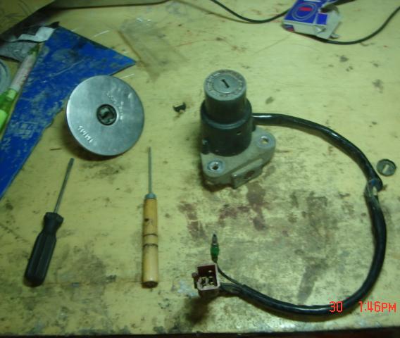

有殺肉料.鎖頭不一樣嗎?鎖頭電門故障嗎?海是要2-3樣零件合成1組完整鎖頭嗎?.DIY-一下樂趣無窮!

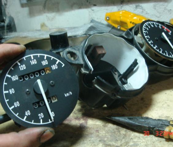

妳的里程數    破萬-嗎?   ........規零.....感覺...會不一樣歐.!!

推,沒想到有人跟我一樣,把鎖頭整個拆開來玩。不過我發現一點,鑰匙有分左右邊,假如鑰匙不同邊的話,鎖心應該就沒辦法互用了。:D

時速表的部份
歸零鈕有個小洞
用一支很小的十字螺絲起子插入,
裡面有一支很小的螺絲,拆下來
即可將歸零鈕拆解下來
不需破壞表殼

回應 6# ngk6005858 的文章
那地方在哪?要拆嗎?
想歸0

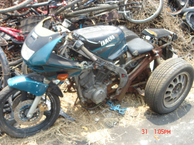

有輔助輪的FZR好酷= =
发表于 2009-8-1 05:06:12 | 显示全部楼层
回應 10# energy_sr 的文章
它不是輔助輪唷
仔細看,是三輪車
副車架還補強來支撐後避震
還用汽車的框跟胎
一次換胎應該要不少小朋友
