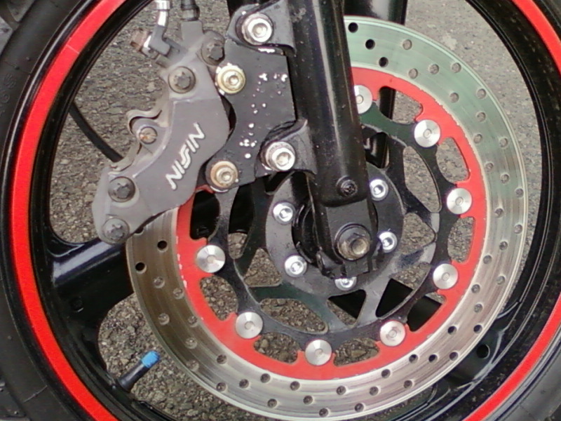

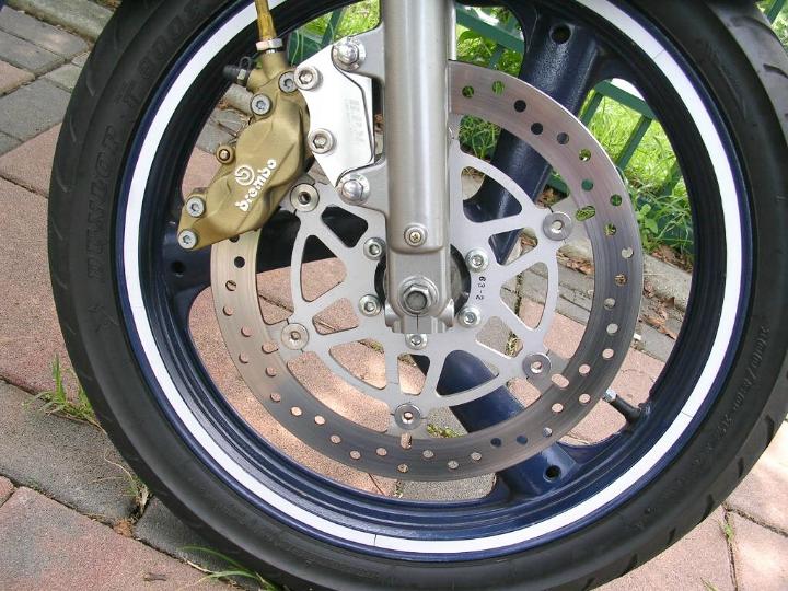

個人是覺得找小六孔300mm平面浮動碟+馬車280的卡鉗座,這樣是最簡單的。不過300mm浮動碟比較不好找,反倒是320mm的浮動碟比較多,不過卡鉗座好像沒有現成像RPM那種市售的。
有興趣找300mm平面浮動碟的話,可以找以前國產吉村、鐵駒的,或是找Ducati系列有一款也是直上的小六孔300mm碟(好像是05年Monster S2R還是Multistrada 620之類的)。

阿修大大請問一下熊爺的最後一張照面的牒盤是立體碟?
Luca大大的是平面碟?
沒錯~
我改裝的是Y牌XJR-300mm立體浮動碟盤+N牌對四卡鉗....
Luca改裝的是D牌300mm平面浮動碟盤+B排對四卡鉗....
立體和平面碟盤差別在於~
六孔鎖點孔和煞車片接觸面不在一直線(立體)...
平面碟盤則在一直線上....
