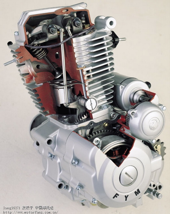

随着科学技术的发展和社会不断的进步,人们对摩托车发动机在动力性,经济性、耐用性和环保方面的要
求越来越高。为了满足顾客不断提高的要求,我们提出了研发YM发户机的计划。
    对于研制的YM发动机,我们主要解决的问题首先是提高发动机的耐磨性能,使发动机经久耐用,故障少:
其次是增大发动机功率,表现出非凡的动力性;第三是降低发动机的油耗,提高其经济性;第四,是降低发动
机振动与噪音,提高摩托车的乘骑舒适性;第五,是降低排气污染达到欧II标准要求,使发动机更加环保。针
对这些要求我们对气缸、活塞、活塞环、机油泵、曲轴连杆、气缸头、气缸头盖、离合器、齿轮、化油器、密
封材料、润滑油等进行大量改进,通过反复试验验证,完全可以满足设计要求。
具体的说我们主要进行了以下几个方面的改进:
1.研究新的缸套耐磨材料,减少摩擦阻力;采用新的加工技术。使条缸内表面形成细密储油的槽,增强对气缸活
塞的润滑;
2.改进活塞和活塞形面的设计,减少磨擦提高气密性;减少热变形量,提高承载能力。
3.改进活塞环材料和活塞环结构,减少磨擦阻力,提高密封性和耐磨性能。
4.加大机油泵流量,改善发动机润滑性能,降低缸头、活塞、气缸的热负荷。
5.改进曲柄连杆机构设计,减少发动机二次惯性力,使发动机工作更加平稳振动小。
6.优化燃烧结构,缩短火焰传播时间,改进气流方向,使燃烧更加充分,能有效提高发动机功率和扭矩,降低排
气污染物。
7.采用双金属缸头能有效降低气门、摇臂噪音,通过增加气缸头盖臂厚进一步降低缸头噪音的传播。
8.通过对离合器结构的磨擦材料的改进,解决了离合器发冲,打滑和分离不切低的问题,有效提高了离合器的寿
命。
9.为提高传动齿轮的寿命,我们对齿轮的材料、热处理工艺和齿轮参数谚行了改进,有效减少了齿轮的磨损,降
低了噪音,提高了寿命。
10.为了提高发动机的冷起动性能,降低油耗和排污,我们与泰凯化油器厂技术人员一道对化油器的结构岎行了
广泛的探讨与改进,通过验证新改进的化油器能有效解决冷起动的困难问题,油耗对比下降8-15%,尾气排气污染
物完全可以达到欧II标准。
11.为改善发动机的燃烧,使发动机有足够能量点燃混合气体并保证发挥发动机的最大功率,我们对磁电机点火
线圈、CDI等也进行了一系列的改进。
12.由于发动机性能的改变,发动机内部的压力和温度也会随之上升,因此对密封材料也提出了一些新的要求,
因此我们从油封到密垫都采用了耐高温的材料。
YM发动机的特点:
1.耐磨性好:经久耐用,通过500小时强化耐久试验,磨损正常满足要求。
2.功率:耐久前7.73KW/8000rpm,耐久后7.3KW/8000rpm
3.油耗低:燃油消耗率耐久前329.89g/kw.h,耐久后299.8g/kw.h。
4.噪音少:77Db(A)
5.排污少:怠速污染物
    耐久前:HC290ppm,CO:1.8%:耐久后:HC300PPM,CO:1.9%:
功况法污染物
CO:2.9/KM;HC:0.25g/KM;NO:0.19g/KM

這 OHV 引擎在正常保養的狀況下,隨便一顆都可以操個十年吧..

凸輪是走推桿式的阿
好久沒看到了
每次拆車都是看到鏈條式的~

這是大陸一般稱的頂桿式CG引擎;P 大陸一般九成都是這種排氣量125的CG引擎(就是跟金勇是一樣的啦)。大陸很少有人跟我一樣會去把150的惡搞到250的排氣量的 希望能有更多人加入惡搞的行列!:P XDDDDD

现在頂桿式CG引擎和小链条机在大陆差不多各占一半了!

凸輪是走推桿式机比链条机耐操。但是震动要比链条机大,高速也不比链条机好。在大陆凸輪走推桿式比链条机同样档次要便宜一些!
凸輪是走推桿式机在大陆叫顶杆机!

頂桿機應該是採用齒輪帶動凸輪軸再推動頂桿 是目前最先進的技術 若能发展雙凸輪軸 使進氣與排氣的工作更加細緻肯定能提高發動機性能
目前台灣的摩托車多是以曲軸潑灑機油到汽缸壁的方式 如果在汽缸壁設幾個儲油槽應該能增加些潤滑性 能大幅度減少活塞與汽缸壁的直接磨擦 形成保護油糢
四行程發動機的主要重大缺點有振動大 机件多 若能朝減少机件方向走 能減少成本 增加維護發動机的便利性 如果性能能與二行程的動力抗衡的話 這樣的發動机更加完美 理論上是不可能的 但能朝这方向努力

就是OHV引擎嘛
4行程小排氣量用這種引擎不錯
但排氣量輸出越高效益不比OHC引擎
