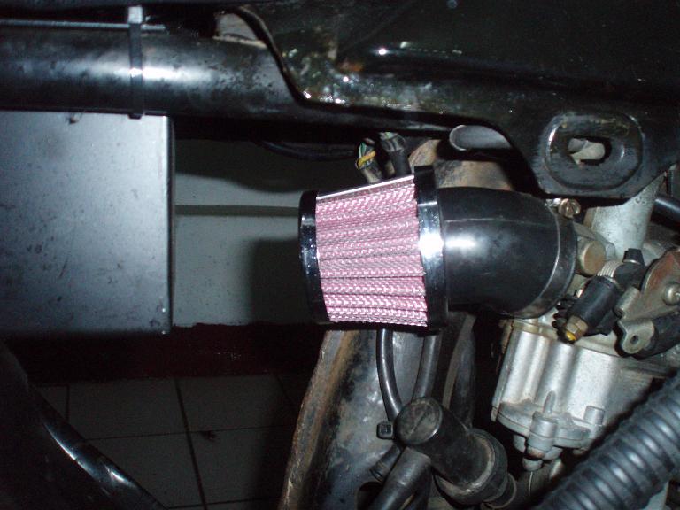

若是依阿宗大所言:此狀況是油太多?需調整油嘴?我的是豪爽原廠化油器也需要調整嗎?
附上空濾圖!請問板大是否跟我用的是同一款?

回應 14# pop0616 的文章
豪爽化油器和勁化油器應該差不多..
和雲豹200的PTG26差不多..只差了個加速油泵..
之前我試過的經驗是化油器主油嘴裝超過#110之後..
不管裝什麼空濾都沒用..
轉速一拉高就會頓..

回應 14# pop0616 的文章
不一樣,我的芭樂沒這麼長-_-,是屬於短小精幹型
