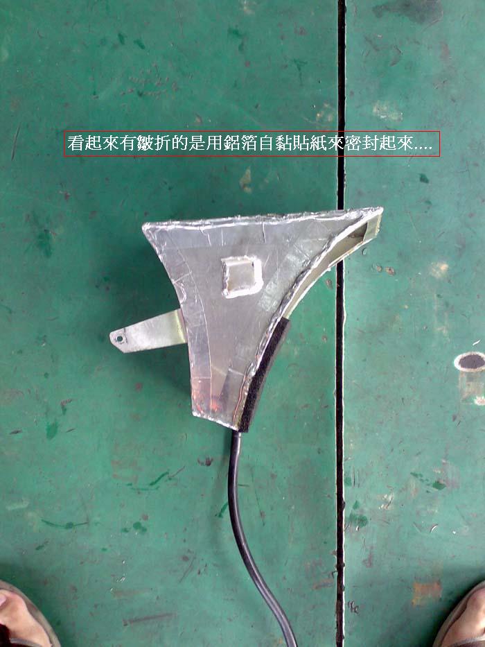

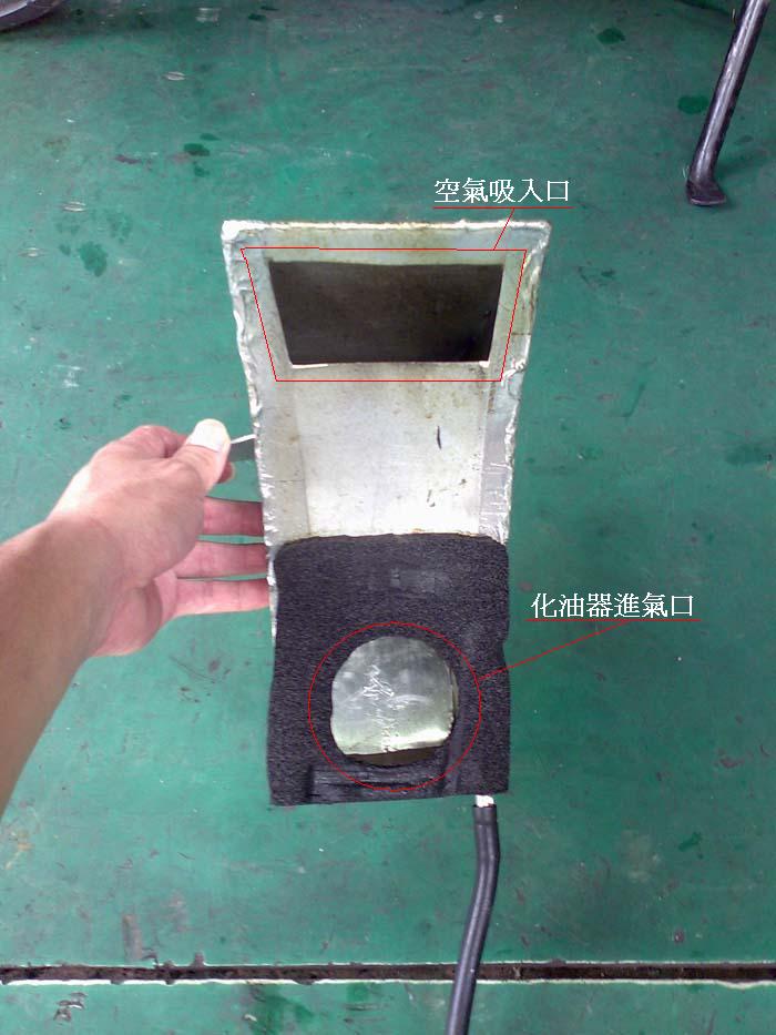

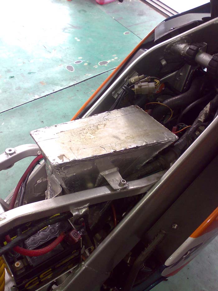

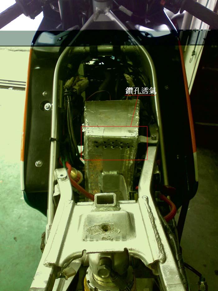

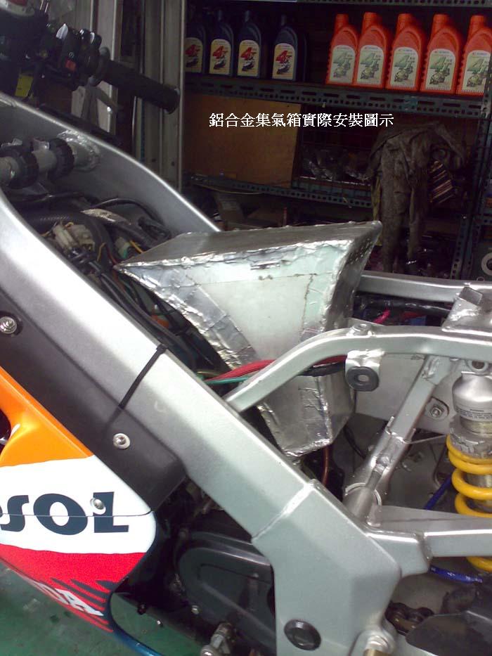

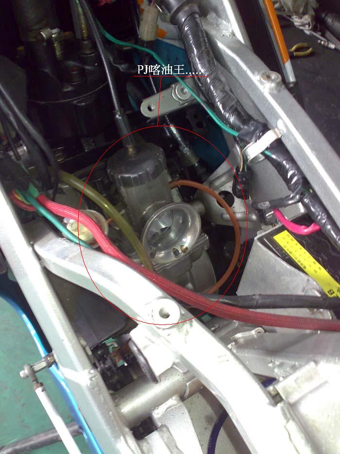

之前答應車友要拍的集氣箱照片拍下來...
拖了四個多月到現在才拍,真抱歉 @@"
這是原車主自己DIY弄的....
被我拖很久的車友,請觀看吧~

泰國有出全玻纖製的集氣箱
把整顆化油器包起來
=先裝集氣箱後會露出歧管.....再裝化油器
但是我覺得功用只是檔砂..水..等等
而且會造成化油器怠速跟混合比不易調整(比賽車就不用調啦...)
我的車還是裝....原廠空濾
悶~~~

回應 4# zxcvbnm230 的文章
沒有照片 TT __ TT
沒有中間的軟管,就直接空濾塞到化油器上
我找找看,說不定還有以前的照片>"<
