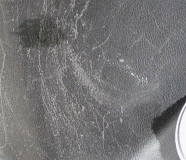

 楼主| 发表于 2009-9-10 17:43:25 | 显示全部楼层
回應 11# f127357148 的文章
[ 文章最後由 光陽G4 於 2009-9-10 18:09 編輯 ]

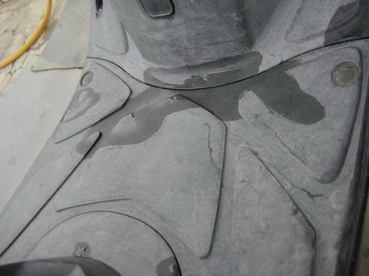

 楼主| 发表于 2009-9-10 18:04:53 | 显示全部楼层
回應 12# 光陽G4 的文章
這是腳踏板的 風扇那邊也是快白化
[ 文章最後由 光陽G4 於 2009-9-10 18:07 編輯 ]
发表于 2009-9-10 22:22:00 | 显示全部楼层
回應 13# 光陽G4 的文章
這些都可以處理,不過有刮到太深就不行了
沾到水可以多黑,大概就是上油的黑度了
不至於氧化,所以不用太擔心
