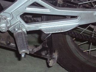

你真的要改追風的腳踏組?
我先講缺點好了
1.踩發不能(這很多人都知道的)
2.架中柱麻煩(剛好擋到踏板)
優點...姿勢算不錯.原本要改之前也在怕說會不會太高.其實剛剛好.不會太戰鬥.騎起來滿舒服的
還有.要找對人改或自己來.不然會像我一樣.被人用同情的眼光看著說:你為什麼會想改追風的?...言下之意就是
"你是笨蛋嗎?改什麼追風腳踏.姿勢那麼怪"開開心心改個腳踏卻被婊的體無完膚.很不舒服的
发表于 2009-8-27 17:02:30 | 显示全部楼层
原文由 馬達 於 2009-8-27 16:45 發表
你真的要改追風的腳踏組?
我先講缺點好了
1.踩發不能(這很多人都知道的)
2.架中柱麻煩(剛好擋到踏板)
14082
還有.要找對 ...
踩發用對方法還是可以用 只是踩不到底~
再來中柱可以請燒焊的烤熱用彎~我的也是擋到..只是懶的去烤0.0
我身高178...改完後騎起來覺得舒服多了...之前只改低把有種說不出的怪...
