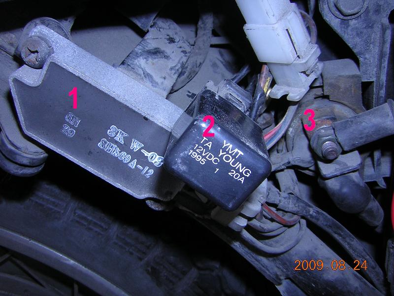

狀況:
1.電池有電.頭燈.方向燈.後燈.喇叭都正常.
2.按啟動鍵.啟動馬達沒反應.
3.直接從電池+極拉線....阿司啟動馬達.....馬達會動....
   (馬達下面有一個橡膠套拉開可看到螺絲....這是+極線.....)
4.翻閱零件手冊.....應該是跟這2個東西有關.....
5.實際拆開看了一下......應該是2跟3這兩個零件.....
請有經驗的大大告訴我要怎麼檢查是那個零件壞了.......
沒電發好難過......對腿短的人來說..........:Q
[ 文章最後由 johnny829 於 2009-8-24 20:59 編輯 ]

发表于 2009-8-24 21:21:15 | 显示全部楼层
可以拿三用電表查
看右邊把手開關有無短路
service book裡可以看到怎麼檢查

发表于 2009-8-24 21:34:56 | 显示全部楼层
看你的敘述應該就是""起動繼電器""故障了~
发表于 2009-8-24 21:35:17 | 显示全部楼层
用力踩下去就對了
发表于 2009-8-24 21:39:47 | 显示全部楼层
回應 1# johnny829 的文章
2 是"起動離合器",最簡單的測試方法
借一個好的裝裝看就知道了.
发表于 2009-8-24 22:01:42 | 显示全部楼层
1.先拆下起動馬達的線,並包好,防止與車身接觸而產生電弧
2.打開電門,押下電發
如果起動繼電器有接點接合的動作聲~噠噠聲..表示它還會動,如果連聲音都沒有,表示它一定掛了
 楼主| 发表于 2009-8-24 22:12:14 | 显示全部楼层
把手開關已經測試過.....沒有短路.....按壓有導通.....
維修手冊7-21~7-28資料明天參照來測試看看..............
感謝大家的資訊:D
 楼主| 发表于 2009-8-24 22:16:15 | 显示全部楼层
原文由 fox 於 2009-8-24 22:01 發表
2.打開電門,押下電發
如果起動繼電器有接點接合的動作聲~噠噠聲..表示它還會動,如果連聲音都沒有,表示它一定掛了 ...
說到這個噠聲.....
之前轉鑰匙開電門......都會聽到噠一聲..........
電發壞了以後.....開電門都沒聲音.....:D

話說愛將的踩發不是很牢靠的說,個人曾因為太常踩發爆了兩組澳打....所以電發壞掉要趕快修,起動繼電器基本上是很難壞的東西,開電門會有"搭"的一聲是因為通電後內部有兩塊金屬物因為通電的關係產生磁力,而互相吸起形成通路,"搭"的聲音就是相吸時的聲音,原po所說的2跟3可以去凱泰場找,這兩個東西壞的機率真的很低,不過畢竟什麼都有可能

回應 12# johnny829 的文章
那應該是壞了~直接換一個吧~
零件更新不是壞事~
发表于 2009-8-25 02:26:31 | 显示全部楼层
你拿十字螺絲起子去碰啟動繼電器的兩顆頭
碰看看
會不會有作用
就知道有沒有壞掉啦XD
這也是人家教我的啦~
发表于 2009-8-25 05:15:57 | 显示全部楼层
原文由 kivenbeach 於 2009-8-25 02:26 發表
你拿十字螺絲起子去碰啟動繼電器的兩顆頭
碰看看
會不會有作用
就知道有沒有壞掉啦XD
這也是人家教我的啦~
這不是我的絕招嗎..........
測試到底是啟動馬達壞還是繼電器壞XDD
補充說明:starter (啟動繼電器)和迅光125通用 副廠一顆120~150

原文由 fiftynight 於 2009-8-24 23:32 發表
話說愛將的踩發不是很牢靠的說,個人曾因為太常踩發爆了兩組澳打....所以電發壞掉要趕快修,起動繼電器基本上是很難壞的東西,開電門會有"搭"的一聲是因為通電後內部有兩塊金屬物因為通電的關係產生磁力,而互相吸起形成 ...
第三個要壞才是很常出現的問題 別忘了 淋雨時 它是首當其衝的
而且 每發動一次 他就得做動一次
