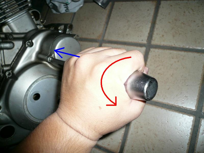

发表于 2009-9-10 00:23:18 | 显示全部楼层
這是我的衝擊起子,由於之前沒用過所以問一下,這支左跟右的方向只能各轉一下,轉完之後就緊了,感覺就像一般起子一樣
這是L(左邊)
當箭頭指到L後,就沒辦法再轉下去了
R(右邊)
一樣是箭頭指到R就沒辦法再轉下去
所以假設我要往圖中的R方向轉,拆下螺絲,就要先讓箭頭指在L上
再以鐵鎚敲打,敲到它自行轉到R?
還是敲打過程中,手要跟著施力往R方向轉?
會有這樣的疑問是我敲打並旋轉的過程中實在感覺不出有衝擊的感覺
還是說我的方法根本是錯的?
发表于 2009-9-10 00:34:16 | 显示全部楼层
其實你先拿起子轉螺絲,轉到底,起子也會轉到底,敲打過程中,手要跟著你想要的方向轉,你會感覺起子頭會跳一下,那個"跳"一下才是重點~
发表于 2009-9-10 01:19:07 | 显示全部楼层
回應 15# silvia2853 的文章
你只當他是一支一般的螺絲起子,只是轉到手轉不動的時候拿鐵鎚敲屁股就好了!!!
发表于 2009-9-10 02:36:06 | 显示全部楼层
剛去看了一下衝擊起子,要拆螺絲的話先轉到L,然後逆時針使力固定,最後鐵鎚敲下去就對了。
发表于 2009-9-10 02:55:10 | 显示全部楼层
請問轉到轉不動的時候敲,那是要邊敲邊轉,還是握住就好?
抱歉問題有點多,因為我怎們敲螺絲都不理我
发表于 2009-9-10 13:16:50 | 显示全部楼层
原文由 silvia2853 於 2009-9-10 02:55 發表
應該沒那麼難吧,看圖說故事囉。
除了起子頭向下抵住螺絲外,同時再加上逆時針方向的力,然後鐵鎚敲下去就對了。
至於力道的大小,請自行掌握。打不開,請多試幾次。
