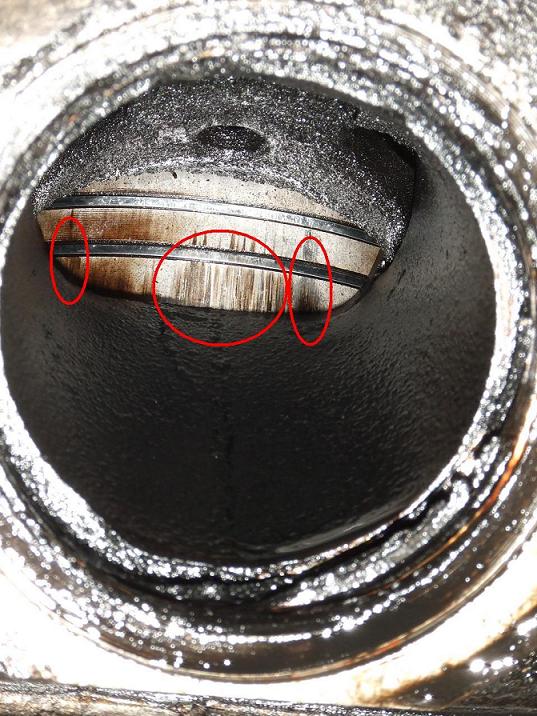

剛在拆車子,稍微用光打進去看一下....請問我的活塞環還在嗎?
我記得活塞環是凸出來的,怎們圖片中看起來像是只剩凹槽?

明明就還在.....
发表于 2009-8-28 18:55:21 | 显示全部楼层
還在阿 不然銀色那是啥- -"
如果凸出來的 那怎麼裝進去汽缸XD
妳多慮了 應該還有缸壓採的下去吧
发表于 2009-8-28 19:01:05 | 显示全部楼层
看起來活賽有小縮
发表于 2009-8-28 19:03:02 | 显示全部楼层
活塞環有在.不過你排氣口有縮到喔~可能機油加太少或調太稀~或島角作不夠大~油嘴沒調好~
活塞跟活塞環都有傷到喔!應該縮不少次巴!如果要搪缸~請作好調校~不然還是一樣喔!
发表于 2009-8-28 19:07:24 | 显示全部楼层
排氣口都縮成這樣了~那兩側可能也不樂觀了

請問怎們看的出有縮到? 我看的出來有磨損....但是實在看不出怎樣算縮

我的活塞進氣和小八流的排氣縮的不像話 都快穿孔了...
看你的RC積碳那麼嚴重 活塞環因該也是卡死了
趕快搪一搪巴
哪有NSR不縮缸 哪有NSR不齒崩
趕快修好 又是一台好車~~

只要是有嚴重刮痕都叫縮缸
不一定要活塞卡死才叫縮缸
