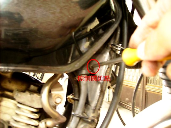

小弟日前自己拆油箱拿去烤漆
拆之前有先研究板大的教學文章
當我拆掉左邊油管後 準備要來拆右邊的控制閥
可是卻發現它原本就沒有接在油箱上
也發現似乎沒有點可以接
請問這樣正常嗎?? 有沒有什麼問題會發生??
发表于 2009-8-30 00:25:17 | 显示全部楼层
什麼叫作右邊的控制閥???
举报
 楼主| 发表于 2009-8-30 00:36:15 | 显示全部楼层
借用松鼠大大的圖片

发表于 2009-8-30 21:14:50 | 显示全部楼层
那邊算是油箱的呼吸管
如果油加的太滿的話會從這邊留出來
油箱經過管道接到控制閥再接到活性碳罐(黑盒子)
千萬別小看那個控制閥 小小的一個 也不知道有什麼樣的功能
可是零件報價很貴. . . . . . .
举报
发表于 2009-8-30 22:50:39 | 显示全部楼层
控制閥我有細部分解過,裡面構造超簡單,
賣個10元我都嫌貴~,裡面就類似彈珠汽水的結構一樣而已,
一顆彈珠只能往裡面推,控制閥也是一樣的道理,
裡面一小塊鐵,能單方向推動,就這樣而已~~
我細部分解完後,我懶的再買一個,就買個汽油濾心裝上去而已。
至於油箱的洞,在中間下面,所以很裡面~
