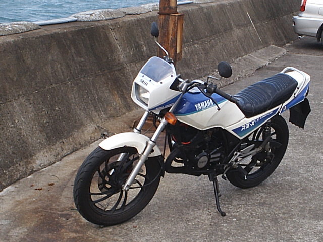

試想問一下各位前輩.若改fz前叉配愛將上下三角台那麼追風表跟頭罩是否可以直上,還是需要修改.而想沿用追風框需要修改什麼,小弟我想保有追風表和頭罩+框但盡量不要修改東西,可否指點一下方法及材料?

我是fzr前插加fz2三角台 表及頭罩皆可上 框也可延用

愛降三角+FZX系列前叉+追風框+馬車卡=直上

小豬大也出現啦!我目前要搞FZR三角台+FZ前叉上RZR.也是擔心會卡整流罩...:D :D

不會卡旁阿 因為我目前就是這樣裝

您的手把也是FZR原廠嗎? 我是想裝原廠把手加左右電系開關 擔心會卡到

謝謝各位:我想請教一下那改愛將上下三腳台用追風框...卡鉗的話用原廠可以嗎?若改馬拑的話馬拑座要去哪買呢?還有是否可加裝手銬?:P :P

愛將上下三角台+fzr前叉+馬鉗
改馬鉗不用改馬鉗座喔~~馬鉗原廠座直上
但二個鎖點都要洗掉3mm
才不會卡碟盤!!
其他整流罩或頭罩全部直上!!

用愛將三角台會稍微內八~~墊個墊片就好了~~
