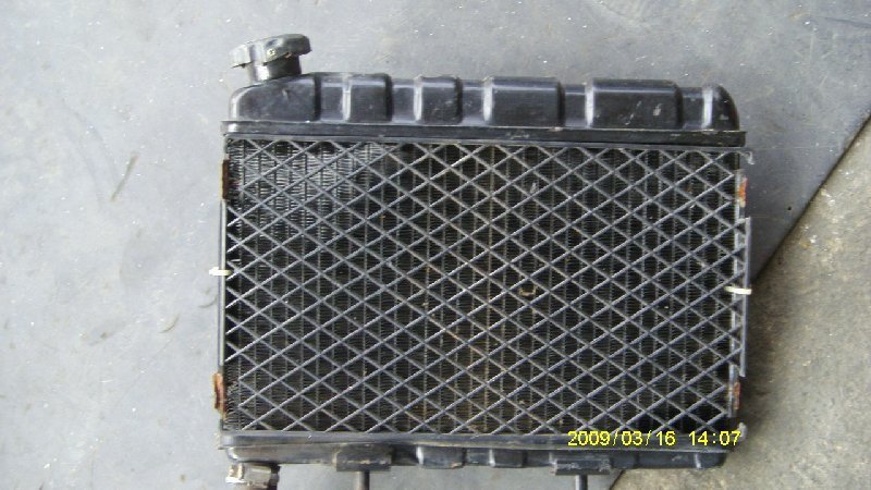

最近買了個水箱改車
不知道泰n水箱除了水箱蓋要如何從外關辨別
跟原廠尺寸差異
想請有玩nsr的各位車友鑑定是否為泰n水箱 謝謝

发表于 2009-9-3 13:33:10 | 显示全部楼层
沒錯阿
泰N比台N大
然後水排下鎖點的方式不一樣
 楼主| 发表于 2009-9-3 13:37:22 | 显示全部楼层
原文由 0918311834 於 2009-9-3 13:33 發表
沒錯阿
泰N比台N大
然後水排下鎖點的方式不一樣
所以這是泰n水箱沒有錯.那請教水箱蓋用台n的可以嗎?印象中泰n水箱蓋上寫0.9還是有其他通用低 謝謝

发表于 2009-9-3 16:15:56 | 显示全部楼层
水箱蓋的話~我就不清楚囉
只要符合壓力值跟SIZE應該都能用吧
我自己的車也不是用原廠的水箱蓋了~也沒什麼問題
发表于 2009-9-3 20:58:51 | 显示全部楼层
尺寸是一樣的....
請安心使用~

发表于 2009-9-3 21:13:18 | 显示全部楼层
泰N水箱台N可以上,不過下面兩個鎖點想要鎖的話要自己作鎖點。
不過其實上面兩個用鎖的,下面用束帶其實也可以固定的很牢靠。
裝泰N水箱最好要裝水龜會比較適當一點,不然冬天就有你受的了。

发表于 2009-9-3 21:22:47 | 显示全部楼层
原文由 winntmann 於 2009-9-3 21:15 發表
是擔心溫度上不來嗎:o
自從我車改泰缸 +缸蓋後 就沒了水龜
只改泰水箱沒有這個問題吧
因為泰缸缸蓋原本就沒有水龜的設計
所以請安心服用吧

沒錯,即使是原廠水箱,冬天不裝水龜寒流一來水溫也是會上不來。

國產缸+泰N水箱就可能會有問題了。
依設定來看會比較準一點。
另外引擎也是有工作溫度的,越冷不見得依定越好。
