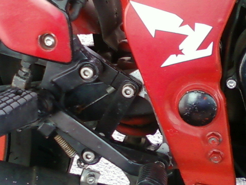

市售腳踏後移座大多是固定式平行後移...
腳踏上孔及下孔鎖點後移尺寸都一樣...
後移的距離大多只在30mm~50mm左右
這種後移距離對腳長的人沒什麼實質幫助...
我用不銹鋼及鋁合金自行製作的腳踏後移座為三件式後移座...
總共可做8段後移調整...
腳踏上孔後移距離最大可到70mm...
腳踏下孔後移距離最大可到100mm
上移角度可達30mm
公司一位身高192公分同事騎乘時..
雙腳夾油桶時大腿剛好與油桶凹曹平行..
圖中後移角度為~
腳踏上孔後移50mm...下孔後移80mm...
上移為25mm...我身高170...角度剛好...
