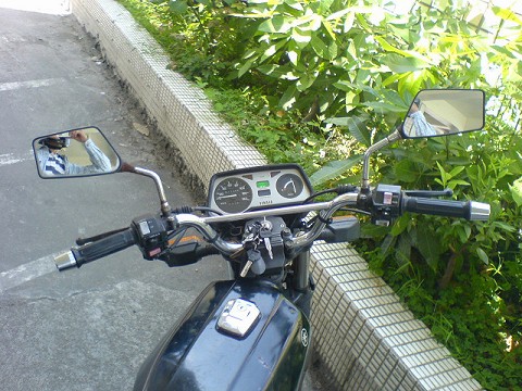

发表于 2009-9-5 22:19:23 | 显示全部楼层 |阅读模式
超正(震),超麻的KTR手把+平衡端子

回應 4# hiturtle 的文章
歸咎KTR把手又震,又麻的原因是它多了橫杆無法有效抵銷震動而直接傳遞能量到手握的位置,加上平衡端子是直接鎖在把手末端的螺絲上,不像愛將原廠端子有緩衝橡膠使然!!
发表于 2009-9-6 23:04:17 | 显示全部楼层
平衡端子應該是用鎖的比較不會震
用橡膠撐開的會震一點才是
发表于 2009-9-6 23:24:45 | 显示全部楼层
沒錯 用鎖的才不會震 因為把震點導引到邊邊的端子上
