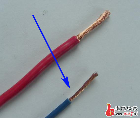

发表于 2009-11-6 22:12:23 | 显示全部楼层
原文由 ourtyphoon 於 2009-11-6 21:42 發表
噢~我說的事認為那樣的力量不足以支撐啦,畢竟用途不一樣咩~
給阿伯,我看不太懂什麼插接...什麼鼓式鋼絲...
一般童軍繩就是「股式」
分散的許多條小繩子再交叉形成一條大繩子就是「股式」
下面鋼絲就是「股式」
纏繞式
[ 文章最後由 tingp7458 於 2009-11-6 22:32 編輯 ]
