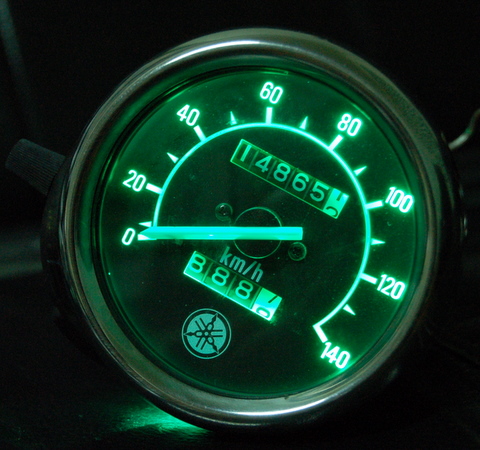

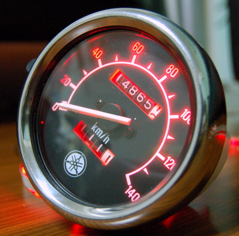

改裝:
由於跩哥跟FZ的表頭都是不可分解的
必需做一點點破壞性的動作 才有辦法將SMD燈條置入
請用美工刀+臘燭 加熱後 就成了切塑膠如奶油的火燄刀
在表頭上(原小燈旁邊的位置)切一個5塊大小的洞
用尖嘴把內部的擋光片拔掉 把SMD燈條沿著小洞放進去
繞著表頭一圈(不用撕背膠)因表頭是圓的 所以繞一圈剛剛好可直接固定住
放好後將+ -極拉出,與原本的小燈電線接在一起,搞定!!

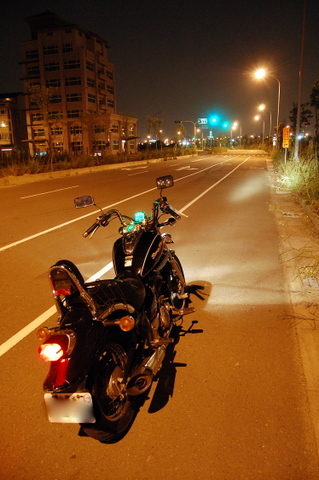

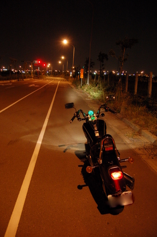

附上改裝好的完成圖四張
有紅色 綠色,最後選擇使用綠色
並附上路燈下的燈色效果圖兩張
紅紅紅
紅紅紅
綠綠綠
綠綠綠
路燈下效果
路燈下效果
路燈下效果
路燈下效果
