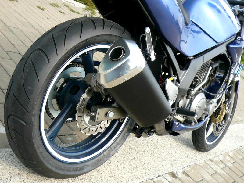

回應 18# bk0512 的文章
呵呵,阿魯K7 K8管,說實話假如size稍微小一點點點的話,就真的很完美了。他外圍最大的圓周是45cm,算是很恐怖的大(跟X4的尾管差不多了,像FZ/R才32.5cm左右)。可是因為尾管形狀是三角形的,所以左右寬度只有12.5cm,看起來跟隼管差不多。假如搭配FZ/R原廠後框+120的胎,這樣看起來會不太搭;假如有改3.5吋框+140的胎(Bt090展開約143~144mm),那看起來就很OK。:P
重點在於排氣口徑,阿魯K7 K8這支管的排氣口徑很大,所以我原廠排氣量用起來時,低轉比較軟、可是中高轉很爽。加上它是屬於回壓管,所以聲音也不會像直通管那麼大,所以我覺得給加大排氣量的FZ/R來用應該會很爽才對。;P
