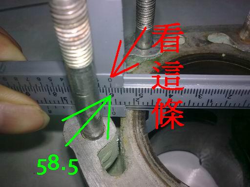

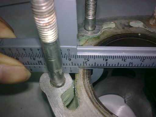

小弟於2個月前買了 一顆二手汽缸~~
當初是要拿來嘗試整理賽車用的,所以只求原廠規格,狀況良好~~
最近小弟拿了游標尺量了內徑,發現只有約54mm(換算後約124~125cc)
仔細比較後再跟幾位好友請益~~都沒理出個所以然
所以請教各位大大,位小弟解答~~(由於使用的游標尺是便宜貨,請個位大大見諒)

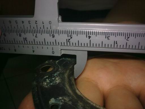

原本的墊片54mm~55mm
原本的墊片54mm~55mm

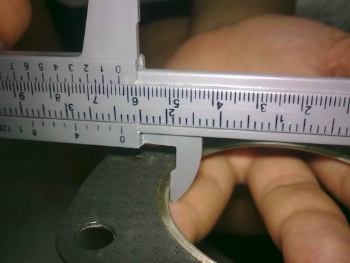

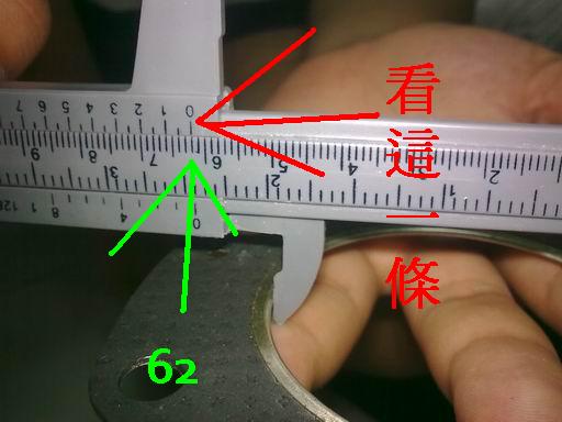

大修包墊片約58mm
大修包墊片約58mm

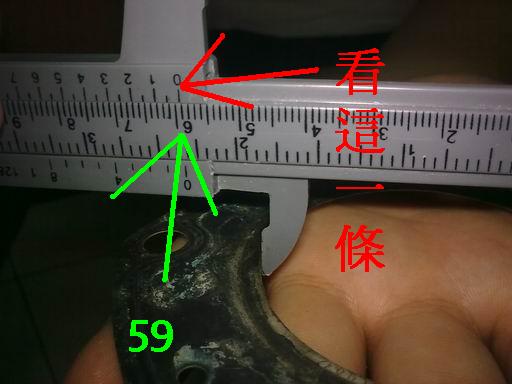

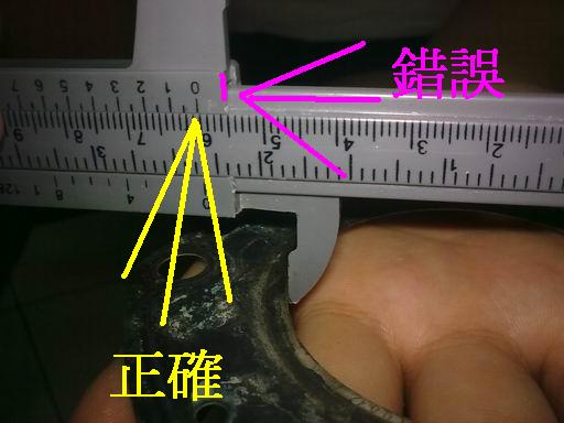

发表于 2009-9-17 04:07:56 | 显示全部楼层
你的油標卡尺可能不太準喔!最好去買日本進口約1000左右就很好用了
第1張量氣缸我看你尺是58.5MM~可能你沒量好或尺不準+沒量好~感覺你氣缸縮水了!
第2張量原廠氣缸頭墊片~你量出來是59MM~不是54~55MM
第3張圖量副廠墊片你量出來是62MM~不是58MM
油標卡尺是看第4張圖黃色箭頭指的 0 對下來59MM那條線
不是你指的桃紅色那一條55MM
塑膠型的卡尺~很容易磨損~尤其是量的地方~一磨損就越來越不準確!
[ 文章最後由 aa19790304 於 2009-9-17 04:14 編輯 ]
這是58.5MM~不是54MM
這是58.5MM~不是54MM
這是59MM~不是55MM
這是59MM~不是55MM
這是62MM~不是58MM
這是62MM~不是58MM
黃色箭頭是正確~桃紅色是錯誤
黃色箭頭是正確~桃紅色是錯誤

发表于 2009-9-17 10:55:21 | 显示全部楼层
先看上面的0對到多少~
如果是對到59的話就是59摟
如果是對到59和60中間
再看最上面那個0~10和下面線有對齊的
就是59.對齊的那個數字摟~
