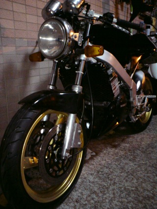

本次加裝
前框 2.75+BT39 110/70 R17
後框 3.5 +BT39 130/70 R17
剩餘工程:
剩下前雙XJR 400 300mm浮動碟與Nissin雙對四
以上是廢話,本篇的重點是,我買不到7075 15mm厚的鋁板阿~~
台中建國市場新仁五金的老闆說,7075要大量訂購才有進,現在就剩下6061了。
我想用6061當卡鉗座強度應該會不夠吧,請各位好心人看能不能幫我買到7075。
郵寄也可。PS. 我人在台中。

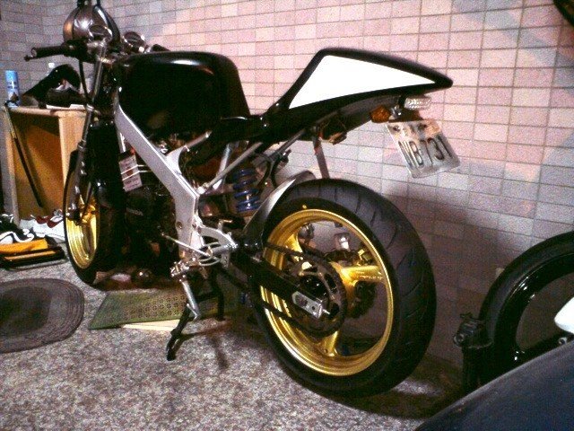

對囉請問一下有人知道此照片上面的後土除..是 拿哪一種車子來修改低阿???
发表于 2009-9-19 22:05:55 | 显示全部楼层
回應 11# jsr9989 的文章
記得之前看過西瓜大的其他圖
沒記錯的話應該是舊勁戰的吧?

哇!這才發現這樣尾框及胎蠻大低 請問後框是3.5框嗎?後胎廠牌尺寸?視覺真的很正點:D

最近終於把卡前座跟框搞得差不多了...
再小修個地方就可以騎了。
