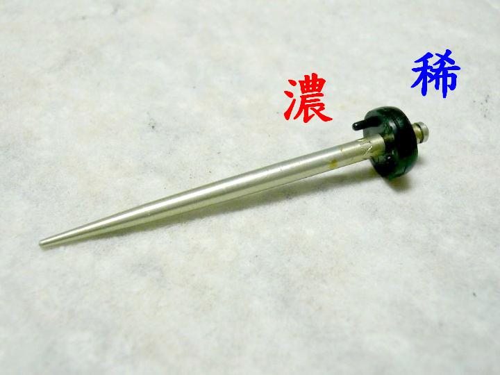

請問各位大大柱塞裡的油針 是向尖端部份 下一格 是濃 還是向平端部分 上一格 是濃??
身邊兩個朋友跟我說的都不一樣....
讓我 疑惑 了...:Q

油針越短越濃!!!
實際應該是 供油越提前!!!

參考底下的照片,我覺得黑色的塑膠環向左移,油氣應該會變濃。

感謝LUCA大大的圖解~~~對了LUCA大大~~~缸頭 我用洗衣粉刷的差不多了
