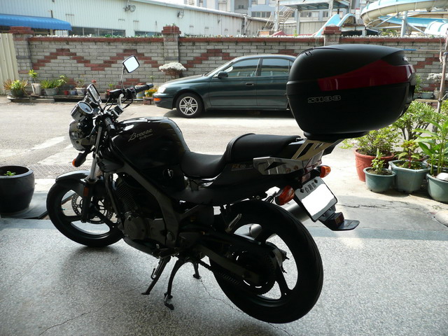

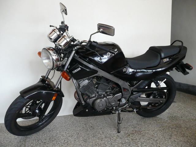

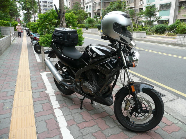

這是我FZ2的近照
沒裝後置物箱前
使用油箱包
安裝後置物箱後
发表于 2009-10-1 17:40:48 | 显示全部楼层
回應 8# yuyuan 的文章
真美的車阿!!
好乾淨阿!!
你的後架是去訂作嗎?
但是後架有點頗怪= =
[ 文章最後由 a0986898662 於 2009-10-1 21:25 編輯 ]
发表于 2009-10-1 18:30:00 | 显示全部楼层
回應 9# a0986898662 的文章
謝謝!
我是網拍上找的,那個MODEL就是我的FZ2.;P

回應 8# yuyuan 的文章
怎麼覺得除了置物架,還有多東西(跟網拍照片比),那是什麼??
发表于 2009-10-2 12:57:31 | 显示全部楼层
原文由 g7757024 於 2009-10-2 09:58 發表
我眼殘,巳經知道是啥東東了.
