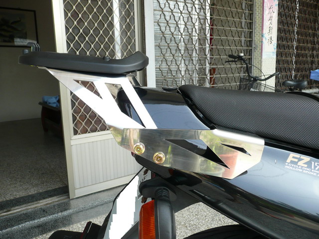

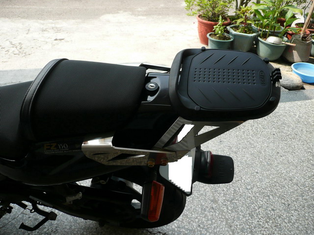

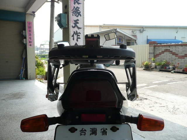

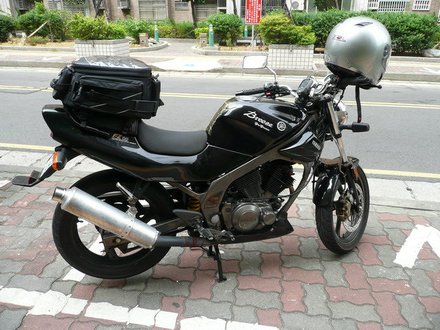

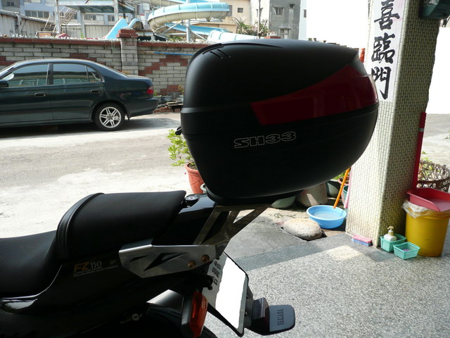

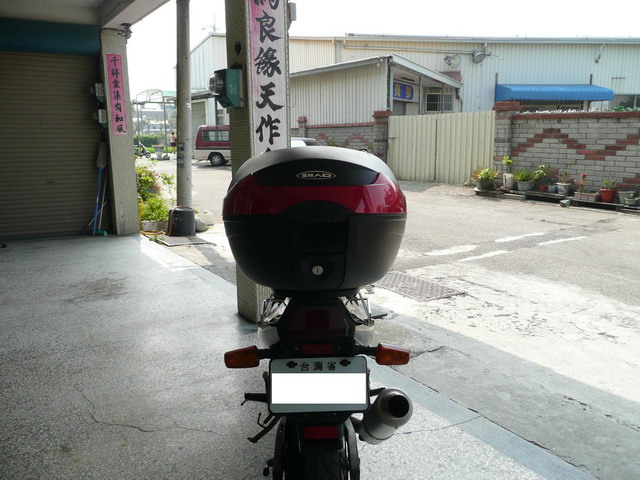

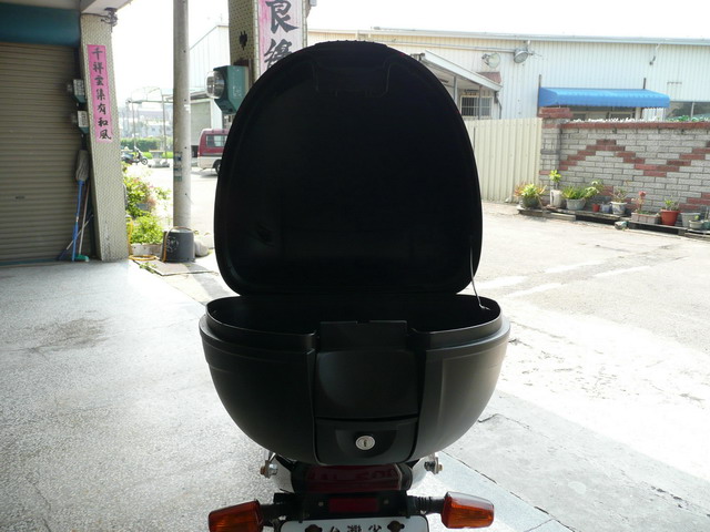

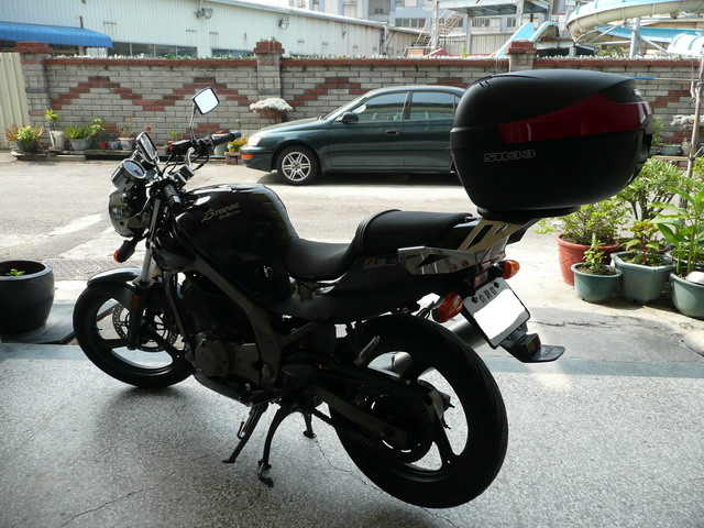

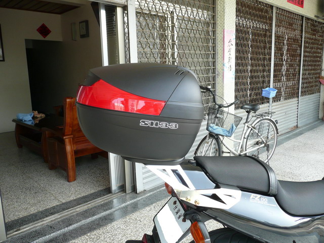

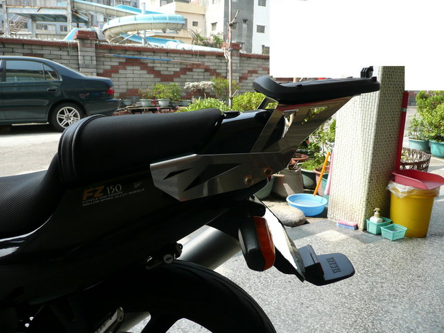

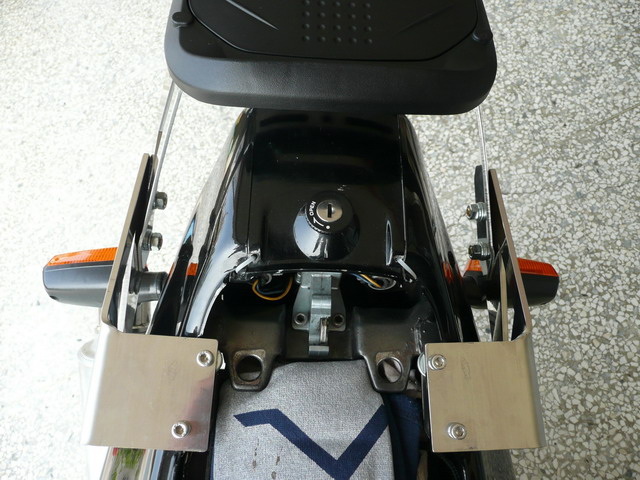

那個MODEL就是我的FZ2,
我是騎去中壢給賣家安裝的.
沒裝SH33前我都是用油箱包,
安裝後貨架後之詳細照片如下:
後貨架上視照片
未裝SH33之前, 左側照片
未裝SH33之前, 後面照片
未裝SH33之前, 右側照片
拆開後坐墊之上視照片

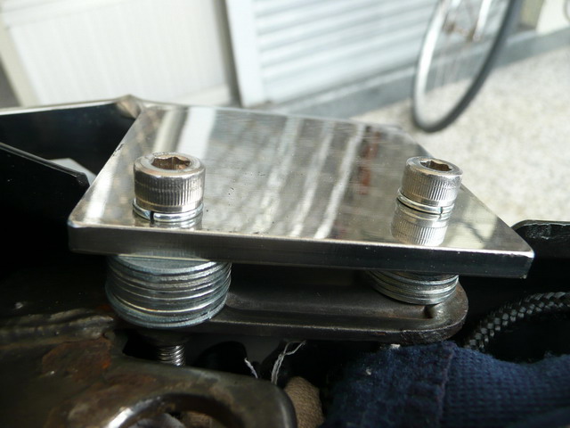

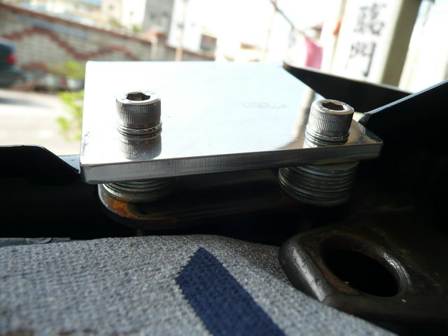

為了避免磨到車殼,需加裝墊片調整.
左內側照片
右內側照片
裝上SH33之後, 左側照片
裝上SH33之後, 後面照片
裝上SH33之後, 右側照片
SH33打開後照片
裝上SH33之後, 全車照片
我安裝SH33主要是用來放置安全帽及較輕的物品,
因為FZ2的鎖點不是很堅固,雖然有後坐墊壓住後貨架,
不過還是建議你不要放太重的東西在裡面,避免鎖點爆裂.
另外若要把後扶手也裝上的話,要修改後坐墊才不會背後貨架卡住,
造成後坐墊壓不下去.
发表于 2009-10-1 22:54:48 | 显示全部楼层
白鐵的雷射+板金做出來的扶手架
可能是為了堅固耐用~
外觀的設計感確實差了一大截......
不過小弟相當期待原始設計者~或其他廠商~
能做出更有FU的產品
;P
发表于 2009-10-1 23:09:57 | 显示全部楼层
回應 8# xingtian0512 的文章
喔喔喔,用料相當實在,鋼板好厚阿!:P
发表于 2009-10-1 23:45:10 | 显示全部楼层
個人認為
如果以FZ/R後座底下的這4個鎖點來固定貨架
這樣的力矩對這4個鎖點來講是蠻大的
長期使用下來
可能會導致某一部分金屬疲乏
特別是經常行駛於不平坦的道路上
當然..貨架本身設計的夠"粗壯"...應該不會有問題
問題可能會發生在鎖點及其附近...
如果將一部分力量分散到側邊扶手上
耐用度可能會更好
相對的造型就會有所不同......

发表于 2009-10-2 20:34:35 | 显示全部楼层
回應 16# xingtian0512 的文章
大大,您不是開玩笑的吧,6T很厚耶!:P
发表于 2009-10-2 20:54:48 | 显示全部楼层
回應 17# luca 的文章
七樓的分享文~
在內側鎖點的近照
"看起來"用的是6T的白鐵~M8的螺絲...
只是~不知道我有沒有看錯@@|||
发表于 2009-10-2 21:37:28 | 显示全部楼层
原文由 xingtian0512 於 2009-10-2 20:54 發表
七樓的分享文~
在內側鎖點的近照
只是~不知道我有沒有看錯@@|||
應該是M6螺絲....
发表于 2009-10-2 21:44:51 | 显示全部楼层
回應 19# cat6lee 的文章
請接受小弟一拜...
OTZ......
