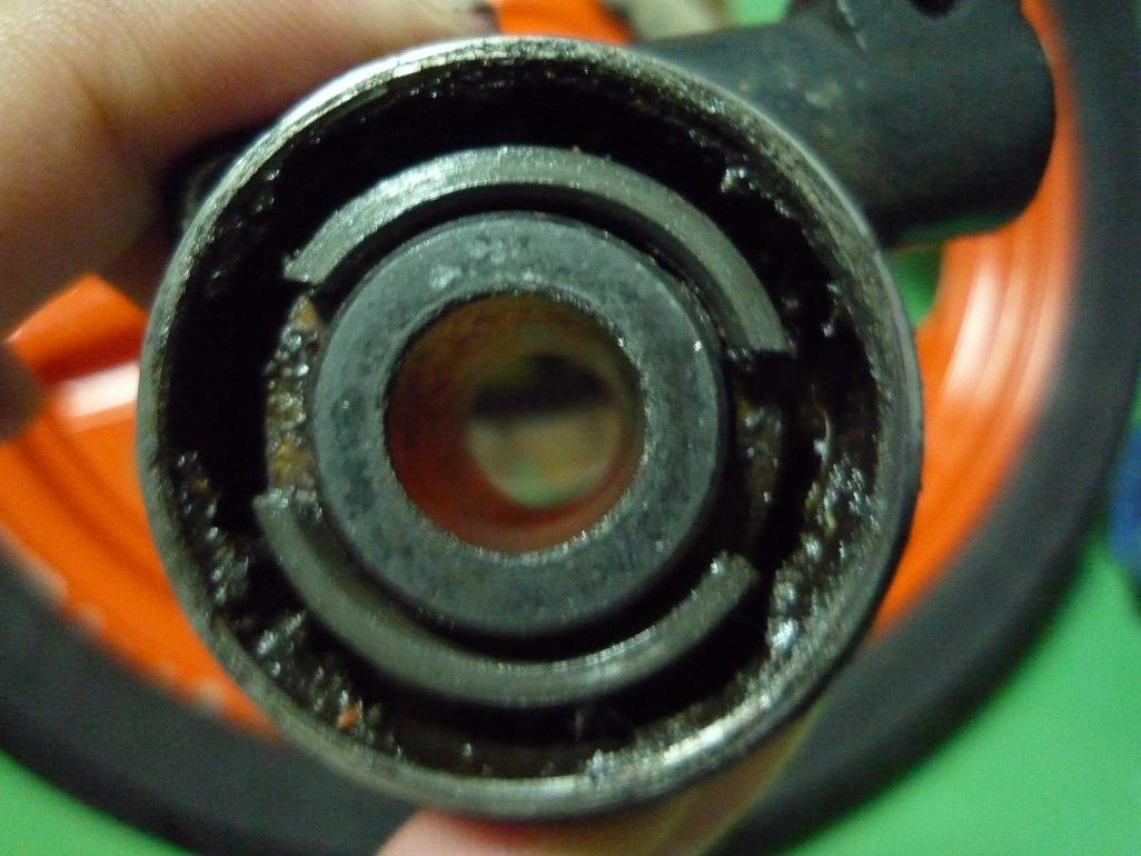

各位下午好,小弟想問個診
經過爬文之後,粗略了解到時速表不會動可能會有三個原因
1. 表本身的問題  2. 碼表線斷了  3. 碼表齒輪變形
所以開始了最近兩天的分解動作,首先確定了碼表線還是正常狀況
碼表線看起來沒大礙,我就轉動了前輪,發現前輪並沒有帶動碼表齒輪,於是我就繼續拆,
拆開了以後,感覺齒輪沒有變形的狀況,手指推動了兩個凹槽所在的環,也是可以正常轉動
我就茫然了,到底是哪出問題呢?? 附上一張輪框的近照以供參考
发表于 2009-10-4 17:20:11 | 显示全部楼层
沒錯的話~應該是這兩個地方威掉了
发表于 2009-10-4 22:19:00 | 显示全部楼层
回應 2# 0918311834 的文章
+1
如果那玩意勾不到碼表齒輪(威掉)
就算其他東西是好的~也永遠動不起來= =...
 楼主| 发表于 2009-10-4 22:22:15 | 显示全部楼层
的確,我有摸版主圈起來的那兩個地方,邊緣很鋒利
像是某種東西的斷裂口,嘗試去扳動那個環,是可以動的,不是跟輪框一體成形
那個環可以替換嗎 有名字??
发表于 2009-10-4 22:45:10 | 显示全部楼层
NSR的我不知道~FZR的好像叫速度表離合器..
发表于 2009-10-4 22:51:45 | 显示全部楼层
我有買過,那個東西可以單買,材料店叫的到貨,只是不曉得叫什麼名字,我是直接拿東西給他看叫料的

发表于 2009-10-5 09:49:06 | 显示全部楼层
回應 7# kingofdog 的文章
那個東西叫做[ 妹大(國語)"缺(台語)"阿]缺角的缺,一個30,其實你應該要一個一個判斷,轉馬錶線看時速表會不會動,如果會再看馬錶齒輪,旋轉內部的兩個缺角那個東西,看接時速表線的位置裡面有一個一字的裝置會不會正常旋轉,如果也會才判斷是"妹大缺阿",那個用一字起子挖就可以取下,然後拿去材料行買即可。
发表于 2009-10-5 09:56:12 | 显示全部楼层
原文由 simon7788 於 2009-10-5 09:49 發表
那個東西叫做[ 妹大(國語)"缺(台語)"阿]缺角的缺,一個30,其實你應該要一個一個判斷,轉馬錶線看時速表會不會動,如果會再看馬錶齒輪,旋轉內部的兩個缺角那個東西,看接時速表線的位置裡面有一個一字的裝置會不會正常旋轉,如果 ...
馬錶齒輪是圖一右邊那個裝置,就是"妹大"(國語發音,專用術語),
如果要拆"妹大缺阿"先用一字起子將上面的防塵封取下,即可用手取下。

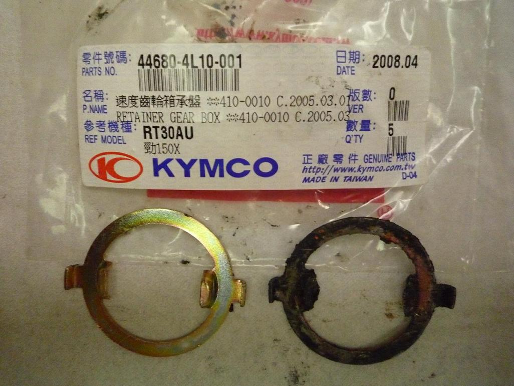

 楼主| 发表于 2009-10-5 17:53:46 | 显示全部楼层
跟各位回報一下狀況
在我出發去材料行之前,有照阿川兄講的方式先做過一遍,
也就是將  碼表 - 碼表線 - 碼表齒輪 接好,並且用手指轉動碼表齒輪。
但是可能是用手轉動的速度遠小於以輪子帶動,所以儘管以手指用最快速轉動
時速指針還是只有 輕微地抖了一下。
即使如此,還是可以確認碼表齒輪以上是正常動作的。 也謝謝阿川兄
至於那片神秘的鐵片,我去材料行問老闆也不知道,這就是我回覆的重點
上圖是新、舊零件的差異,圈起來的地方幾乎可以說是完全威掉了
附上零件的包裝以供各位參考,速度齒輪箱承盤 (零件編號:44680)
值得一提的是,這是KTR150特仕版的零件,跟NSR用的完全吻合
发表于 2009-10-5 18:09:10 | 显示全部楼层
可是你的包裝袋上面寫的是勁150X,那麼NSR,KTR,勁都是通用的嗎?
 楼主| 发表于 2009-10-5 18:31:24 | 显示全部楼层
勁150X、NSR、KTR 目前確定是通用的,NSR的話我已經裝上去了
去材料行的時候,由於老闆也不知道怎麼稱呼那個零件,
所以就拿KTR特仕版的零件手冊(電子檔)叫我自己找,他自己則是去忙了
致於上面寫的參考車種,因為是參考用,所以不是只有勁150
剛剛上面忘了講:一個 35元

发表于 2012-4-29 21:29:34 | 显示全部楼层
這一篇剛好對我有用~~今天我的小N一樣時速表不動,逐步檢查後發現就是這個承盤磨損之故,我先將磨損的兩處用尖嘴鉗先處理一下,暫時可以卡到凹槽,時速表也會動了,改天買個新的來換
