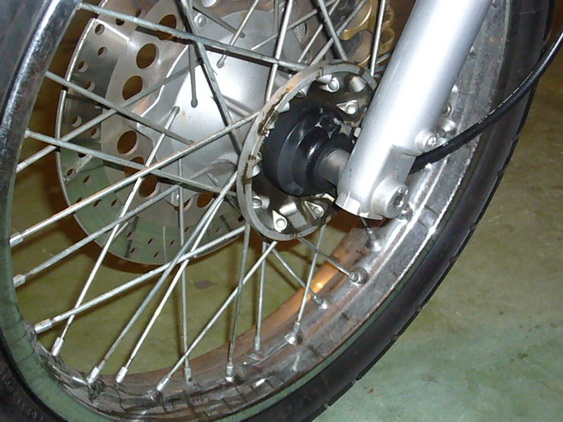

我的前輪哈姆因為改前碟所以換成了跩哥的哈姆(二手品).最進發現哈姆裡面開始漏出黑色的油漬.目前感覺還不會影響騎乘.但還是會覺得怪怪的(心理作用??)...話說來愛將板問跩哥的部品好像怪怪的 .但不知道到哪PO比較好.所以還是想請教一下板上前輩知不知道是哪裡的問題

 楼主| 发表于 2009-10-5 18:21:00 | 显示全部楼层

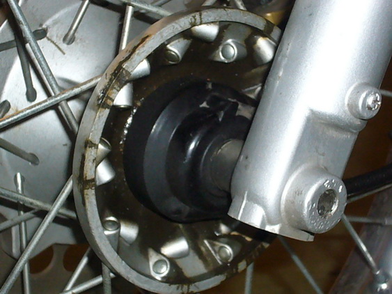

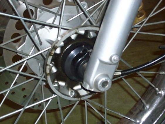

補上照片
发表于 2009-10-5 18:55:48 | 显示全部楼层
回應 3# 馬達 的文章
看起來像是碼表齒侖的油?
发表于 2009-10-5 19:01:45 | 显示全部楼层
前輪卸下來清一清再重新抹油吧
发表于 2009-10-5 21:44:27 | 显示全部楼层
兩種可能狀況發生這種情形...
1.前輪碼表齒輪油封損壞或未裝置.....
2.前輪碼表齒輪內黃油塞太多....
兩種狀況在騎乘時因輪胎轉動..
離心力造成(過多)黃油甩出....
處理方法~
拆卸檢查油封狀況...是否損壞(更換)..
未裝置油封...則安裝油封...
黃油過多...清洗擦拭之後抹上適量黃油既可.....
发表于 2009-10-6 01:08:01 | 显示全部楼层
你前輪碼表齒輪是抹什麼油!?最好要抹黏度較高的會比較好些.....
就像C.F.T.熊爺....說的一樣,使用黃油等黏度較高的這類潤滑油~
