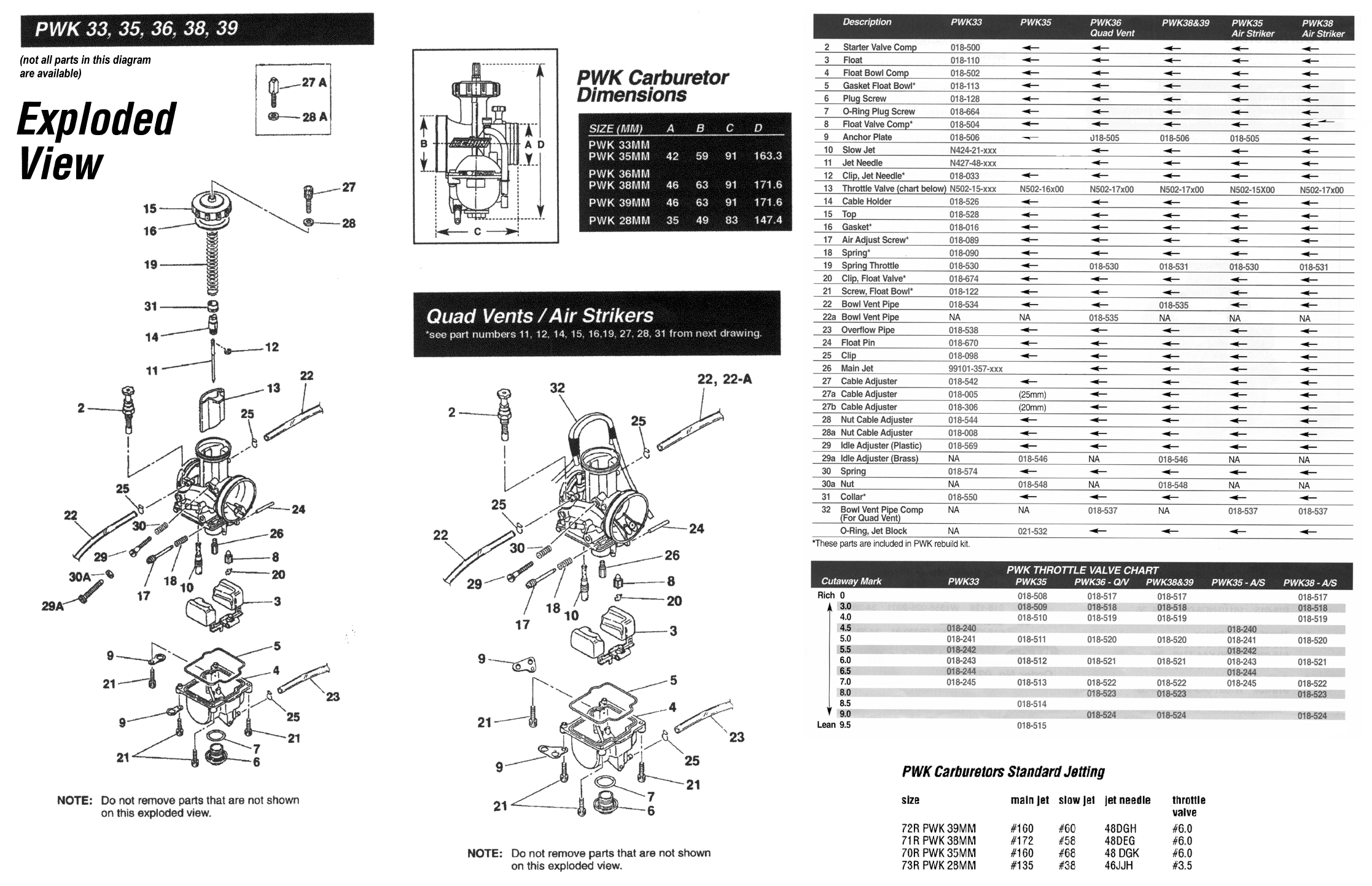

http://www.keihin-us.com/pwk.htm
都沒毒~~
有興趣研究或是缺件的~~可以參考囉~~

pwk38的混合比螺絲我知道跟pj39通用
但是問題是....
殺肉場哪來的pwk38或是pj39給我殺阿QQ
國內我是知道新雅好像有在進PWK35
看規格表 混合比螺絲是通用
只是....不知道他們有沒有單賣
