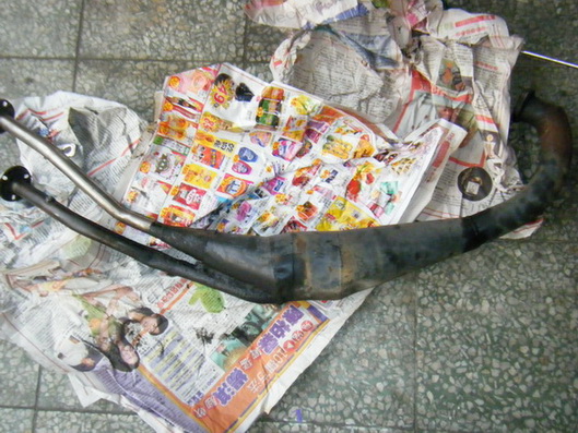

想請大家鑑定一下這支管原本是哪台車用的
自作聰明在猜是追風的改裝管
全圖
光看尾管就知道有多土炮了
麻煩解答 謝謝

南興出給NSR專用的雙管!

量看看頭段內徑囉
因為南興NSR跟追風都有出改裝管

很像追風的...

雖然土砲不過加個2隻功夫龍尾管殺氣十足

是NSR用的改裝管沒錯~我哥之前有入手一支
不過後來怕裝了會失望所以沒裝又轉手XD

很像追風的

你們都不覺得頭段的出口銲點很怪嗎

回應 9# sell_shoe_no1 的文章
覺得怪那你還買?

回應 10# nsmx1rex 的文章
肉車拆下的

怎看都不像南興出的雙管一一
應該是單管去加出來的.......................
因為當初被我玩壞的南興雙管以及單管
共有4支一一
南興雙管有加強片
當然圖中的上管是換過的(廢話  看管就知道一一)
可是
我得要說句實話
南興給追風和N的管...................................................
誠心的建議你
這支管可以給資源回收XD
不過
南興的尾管@@
直到目前是國產管裡頭還是我的首選

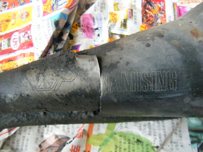

发表于 2010-1-31 01:25:00 | 显示全部楼层
這張南興管可以看一下XD
就可以看的出是不是原本的
圖中的是單管
雙管的接法和你圖上差不多
只是有加強片防止下管斷裂
而當初南興管有出管型一樣的含隔版的
可是
當時有分白鐵/一般材質
一般材質的就如你圖上的
會打上南興的英文名稱XD
