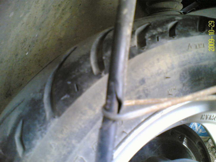

謝謝 版主 的建議(前天千給車航看 說是 電系統 老化 技師也是喬一喬線路這樣)
還有個問題是 G3-碼表線 很容易 破皮 然就斷掉  之前換過1次/150$ 都沒去擦撞到 怎麼會這樣?
另外  平衡端子 有人裝這個嗎 裝這有什麼好處呢?(有違規請移除)

发表于 2009-10-28 20:15:51 | 显示全部楼层
破皮?
看一下馬錶線有沒有折到...
或者是貼圖上來大家看看...
平衡端子裝在把手的兩側~
用意是減少騎乘時把手的震動......

 楼主| 发表于 2009-10-29 16:46:09 | 显示全部楼层
回應 22# xingtian0512 的文章
PO圖(是用手機照的 若不清楚 請將就 違規請移除)
印象家人換2次  就是有破皮那
[ 文章最後由 光陽G4 於 2009-10-29 16:49 編輯 ]

发表于 2009-10-29 18:28:00 | 显示全部楼层
回應 24# 光陽G4 的文章
怎麼會磨成這樣......
請板主出馬好了~
沒遇過......><"
平衡端子重量太輕是沒辦法有減震的效果......
 楼主| 发表于 2009-10-29 21:12:20 | 显示全部楼层
回應 26# xingtian0512 的文章
但大大 很奇怪的是  他不是斷那邊 而是斷接連 前叉 那鎖點
而且都沒擦撞到什麼東西 就破皮然斷掉
想請問 碼表線斷了 會出現什麼問題  去原廠料行拿一條多少 和拿給車航裝的工資?
发表于 2009-10-31 14:01:39 | 显示全部楼层
橡膠老化脆裂
那個地方雖不會碰到東西
但是會凹折(前差伸縮)
久了就開始小裂
膠管只要有一小點龜裂
就同於那個地方跟其他段的強度相對弱(好彎)
之後的褶曲就會很集中的發生在那一點
拿支吸管玩玩看就知道了...
 楼主| 发表于 2009-10-31 22:29:05 | 显示全部楼层
回應 28# pg5087 的文章
所以.....機車所有東西都是會老化壞掉(這樣說有錯請更正)

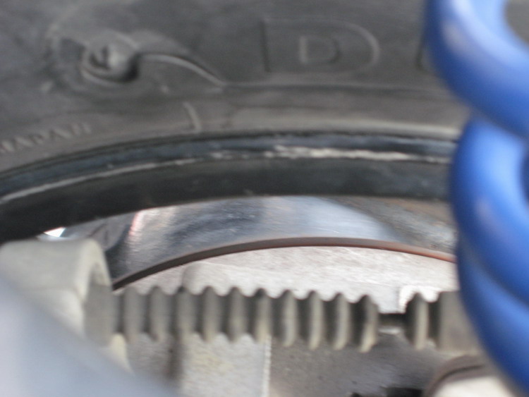

調整煞車桿後......整個後輪都卡死了  車往后都覺得被煞住  有勞大大幫解哪出問題了

发表于 2009-11-14 12:39:19 | 显示全部楼层
回應 38# 光陽G4 的文章
你說的那斷掉的...
應該是輪圈與變速箱外蓋之間縫隙沒錯吧??
(看起來不像煞車線斷掉...)
