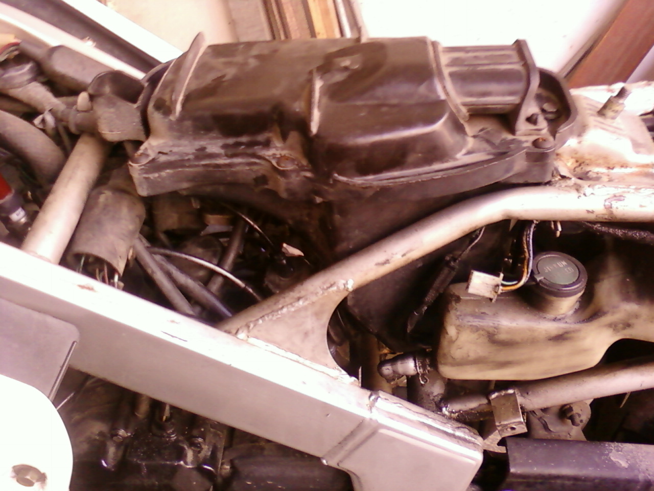

(首先 你必須要拆的 左右側蓋 油箱 )
接下來你會看到........你的車脫光光
(上面那佗就是空濾 前後兩顆10號螺絲 )

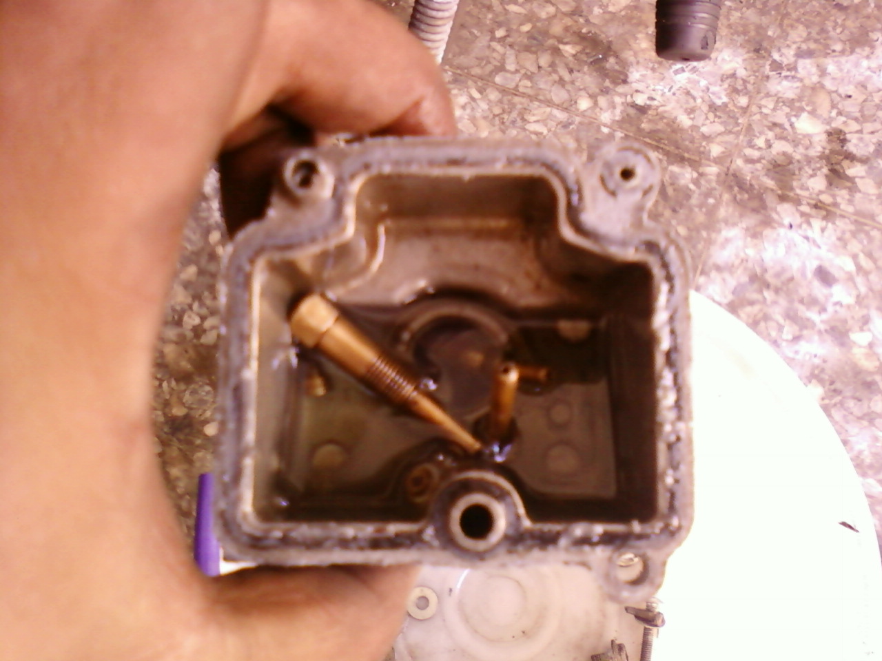

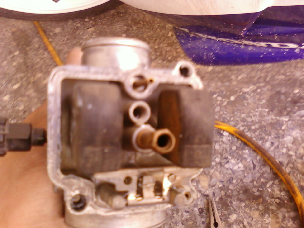

把化油器底的油杯拆下後 會看到一個主油嘴 一個副油嘴
主復油嘴都拿去泡化清(化油器清潔劑)
搖呀搖.....轉呀轉.....(泡的過程中咱來做點別的)

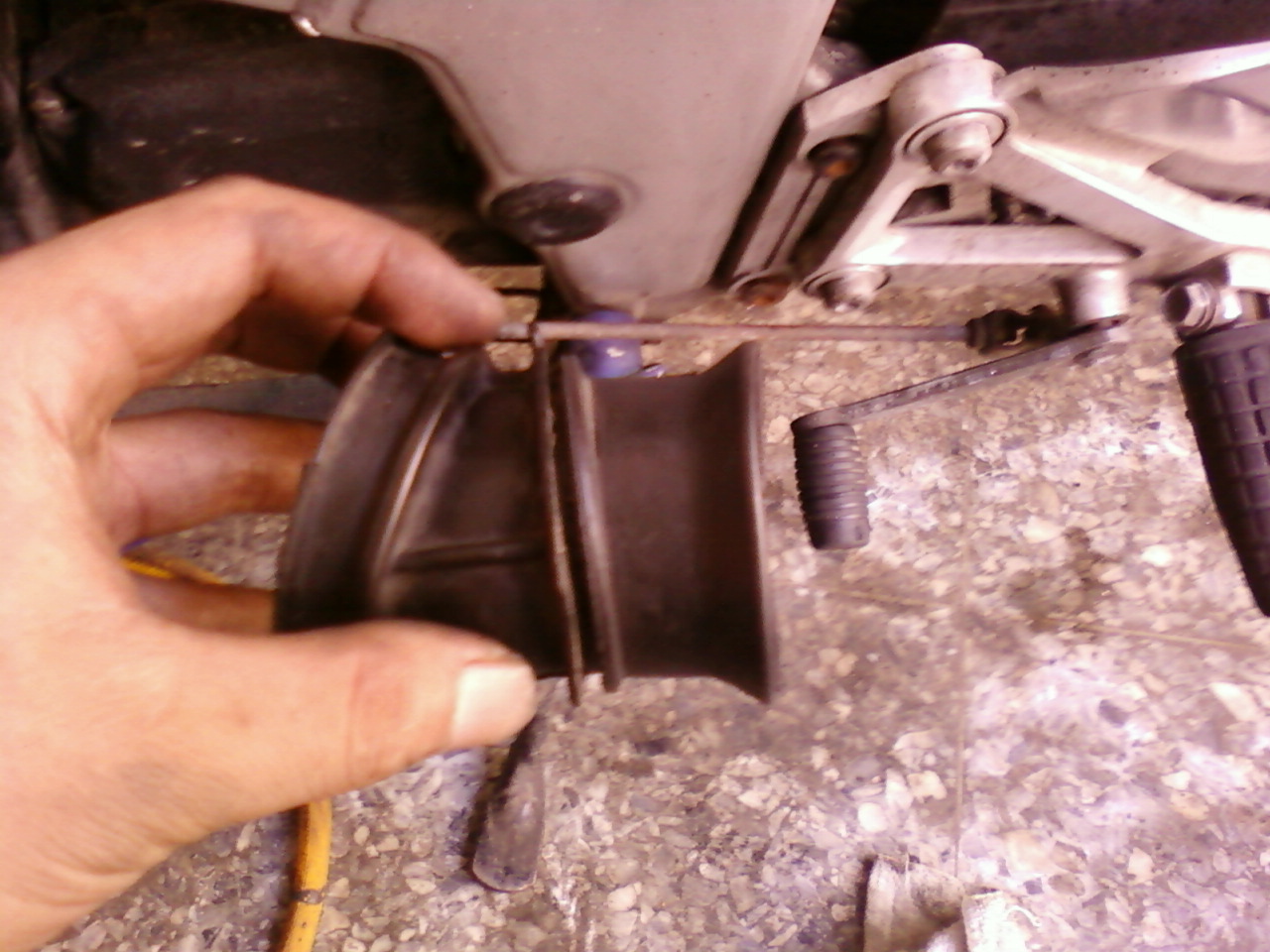

趁這時後咱來把空濾接管拆了 拿下來擦乾淨(你有多久沒擦了咧~)
空濾盒也順便清一清

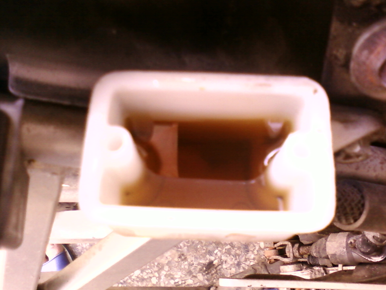

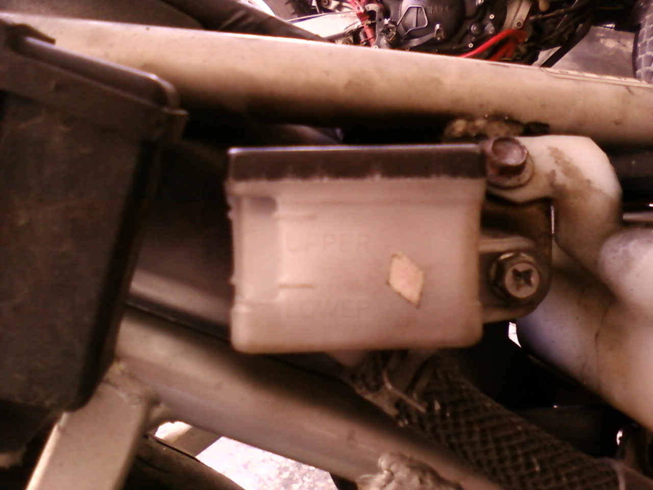

順便簡察你煞車油缸油是否充足或髒了

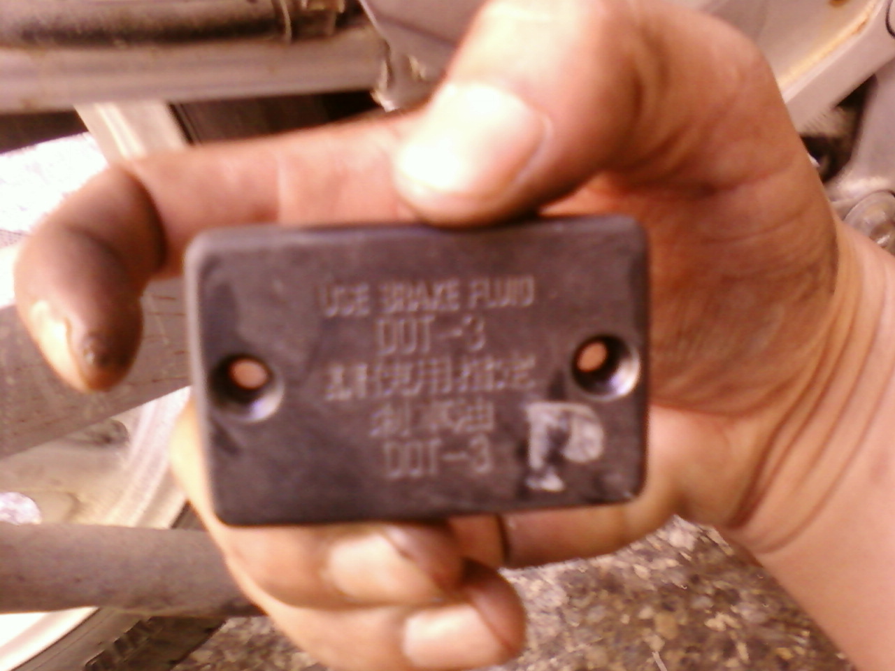

.....超髒(油髒了麻煩換一換) 長途騎乘也會多了點安全感
煞車油的好壞並不是分DOT3 DOT4
他叫我用DOT3............不過我偏好用高級點的DOT4.....
這時弄完 油嘴也差不多了
然後拿空壓機噴一噴 主副油嘴孔清一清
裝回車上(不要裝反了)

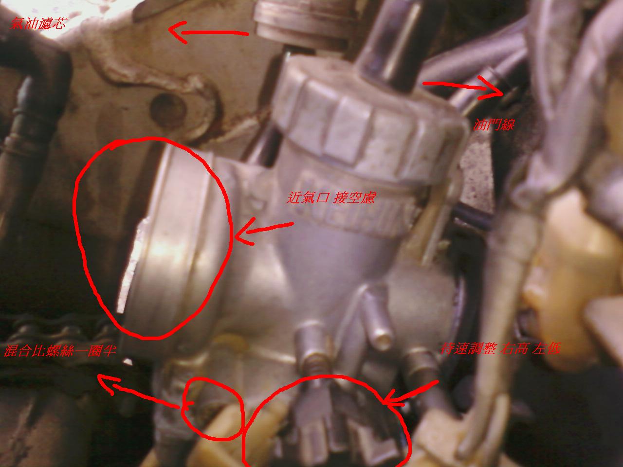

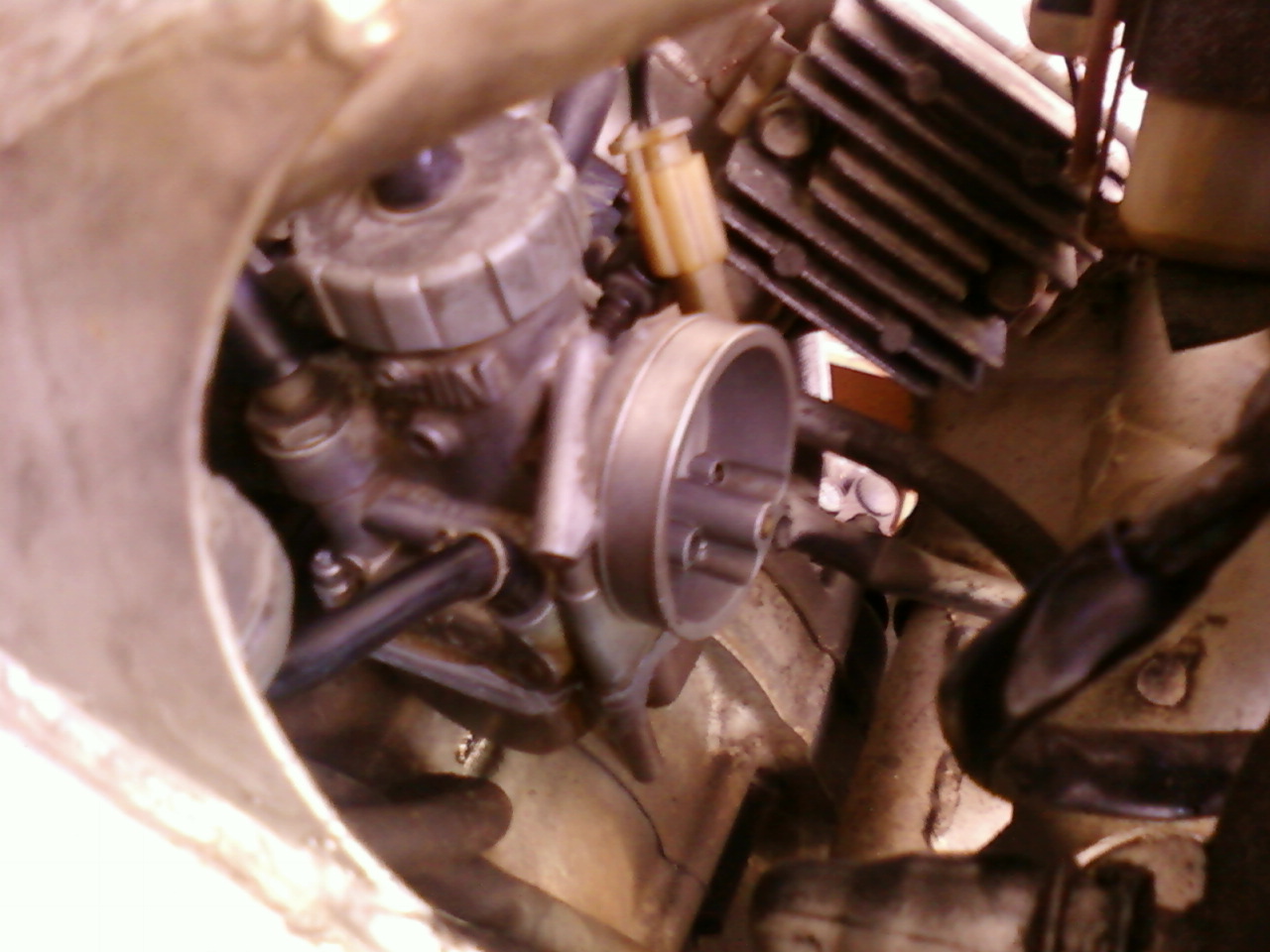

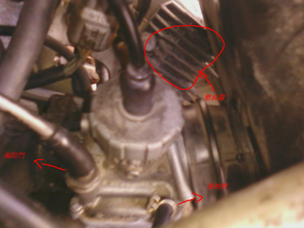

圖1 先把車熱好 然後調整混合比螺絲(1圈半)
圖2 汽油管接口
此時別忘了順便看一下你的汽油濾芯有沒有髒
再來調整待速比 整個組裝後 別急著騎出去
原地拉轉 把車子熱足後 試高低油嘴是不是有清乾淨了在組裝唷!

感謝分享
-------題外-------
DOT3跟DOT4好像不相容?
而且DOT4好像會咬塑膠油管?

原文由 mpd0811 於 2009-10-19 21:49 發表
感謝分享
-------題外-------
DOT3跟DOT4好像不相容?
而且DOT4好像會咬塑膠油管?
NO 好的DOT4並不會如此 DOT4 真正好用的油來說 他的耐高溫比要夠高
其實並不會咬油管唷

回應 4# mpd0811 的文章
DOT 3、DOT 4、DOT 5.1都相容
不相容的是DOT 5

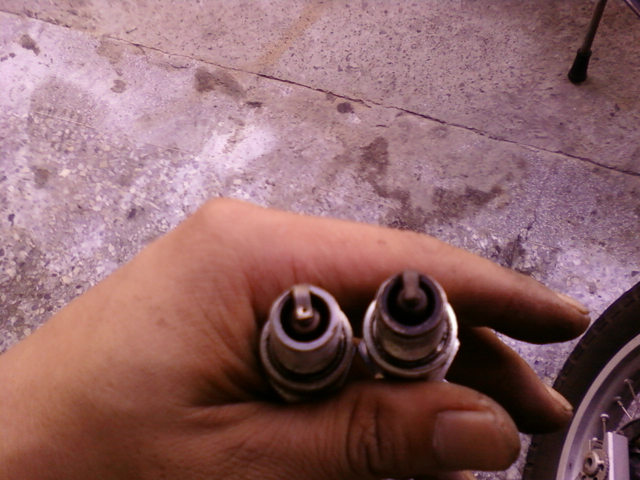

出個考題給大家
最後一張照片2顆火星塞的那個

发表于 2009-10-20 03:06:28 | 显示全部楼层
火星塞替代品之一: 汽車 硬皮鯊 可通用...   0.0 (來亂的)

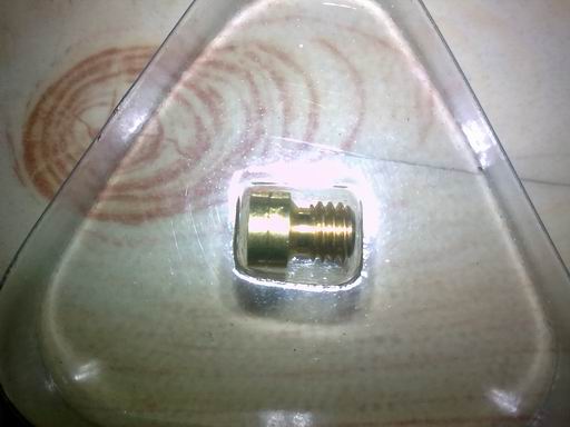

雨夜大,小弟最近也要清化油器,順便加大油嘴(138),但小弟都只能找到市面上的短油嘴,請問可以合嗎??(因為小弟最近大整有搪0.5,但訓完車拉高轉時會熄火 還在找原因中= =")
发表于 2009-10-20 23:33:10 | 显示全部楼层
原文由 zxz74700496z 於 2009-10-20 22:54 發表
雨夜大,小弟最近也要清化油器,順便加大油嘴(138),但小弟都只能找到市面上的短油嘴,請問可以合嗎??(因為小弟最近大整有搪0.5,但訓完車拉高轉時會熄火 還在找原因中= =") ...
ok哦
找王化用的都合用
主油嘴應該能配至#14X

回應 4# mpd0811 的文章
3跟4相容
5才不相容
