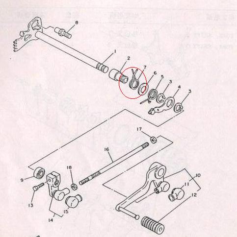

可能是變速桿裡面的彈簧有問題....它要是掛了....退檔後就不會彈上來....
