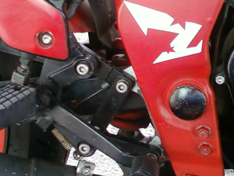

发表于 2009-11-8 11:39:34 | 显示全部楼层
那是我自己製作的腳踏後移...
三件式..可27段調整...
上移量從15mm~30mm...
腳踏上孔後移量35mm~65mm
腳踏下孔後移量60mm~100mm
可依自己身高..腳長調整到自己最舒適的角度...
之前畫了一組可48段後移可調....
只是..好像太多段了...;P
這個角度..上移約18mm...
上孔後移35mm..下孔後移80mm..
材質為304不鏽鋼...
最重要的是..任何檔車都可使用...
[ 文章最後由 cat6lee 於 2009-11-8 11:56 編輯 ]
