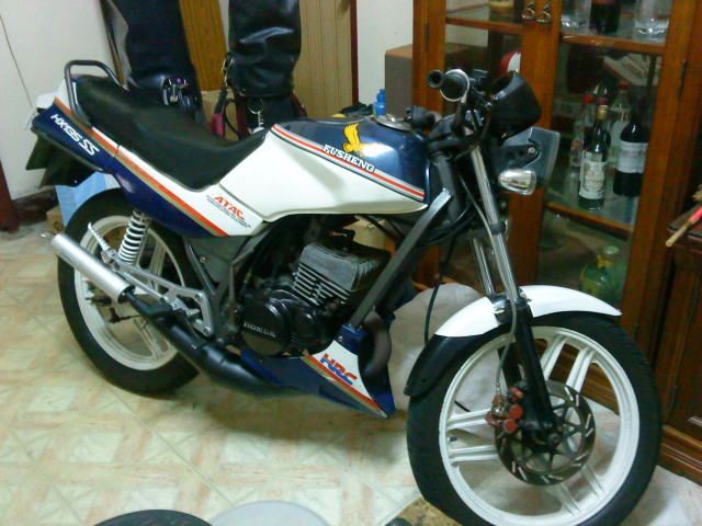

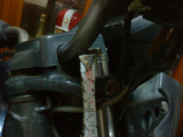

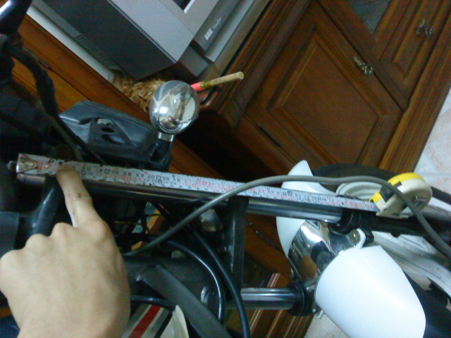

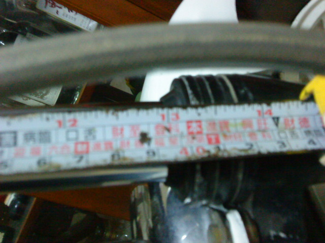

发表于 2009-11-16 23:06:58 | 显示全部楼层
今天去拍的.
堂弟當兵沒回來
手機拍的
從上到下(外管的上缘)-長41CM
堂弟.三腳台下移(往下鎖啦).2.8CM.無法再下移了.會頂到把手.
