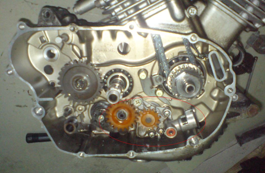

发表于 2009-11-13 02:37:01 | 显示全部楼层
回應 2# fox 的文章
啊!  他要問的是機油幫浦
他打錯了
他的機油幫浦  沒作用
他引擎發動的時候    油平面都沒反應
发表于 2009-11-13 02:44:06 | 显示全部楼层
回應 3# asps1314 的文章
機油泵是嘛!那還是一樣啊~
通通都有,在曲軸箱右半部,離合器轂前下側
拆裝注意「護油圈」,若要取下,請準備密合度佳的起子,及取下C型環的夾,特小號特尖
看到塑膠齒輪那個
沒裝油濾,油有雜質,進去後,...就會磨碎,同時,也磨損

发表于 2009-11-13 09:43:33 | 显示全部楼层
順便補個圖讓你看....
