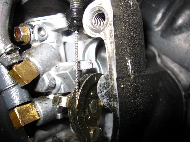

  各位前輩你們好,我的車子據前車主說,已經一年多沒有發動了,跟他買回來自己整理,打算等到可以騎之後再過戶。這幾天我把油箱除鏽、化油器清洗、電線總成換新,今天終於可以發動了。但發動之後有些小問題,希望各位前輩能給我一些指示。
1.我的車子沒改預混,機油泵浦看起來作動正常,熱車十分鐘沒有熄火,轉速也可以拉到8、9千轉(不敢再拉了)。可是煙噴很大,很大,非常大。還有我缸蓋裝火星塞的地方會滲油,不多,但也沒有少。這樣是機油量太大嗎?還是有別的原因呢?
2.我的離合器拉不開,就算拉離合器,入檔一樣熄火,跟沒有拉離合器入檔的感覺相同(就是車子猛力一頓然後熄火)。而車沒發動,入檔拉離合器車子沒有辦法牽。P.S.我已經換過齒輪油了,還是無法。

1.檢查看看不發動油門全開的時候~檢查機油幫浦有沒有超過刻度太多~看你的敘述應該是幫浦調太濃了
附上機油幫浦全開時應該對準的點~轉盤上的刻度~對準圖中的紅線
圖中的是標準值
建議多濃個1~2MM對車子保護性比較好
2.先檢查離合器線調的夠不夠緊~再不行的話就要檢查內部的離合器彈簧是否還在使用限度內、也順便檢查離合片等等的

 楼主| 发表于 2009-11-19 00:01:12 | 显示全部楼层
回應 2# 0918311834 的文章
嗯,我想應該是機油泵浦沒有調整好的關係。離合器的部分我明天才會弄,到時候再上來報告。

 楼主| 发表于 2009-11-19 14:59:00 | 显示全部楼层
回應 4# aa19790304 的文章
機油泵浦調過之後,煙就小很多了。
