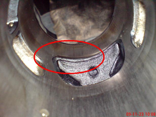

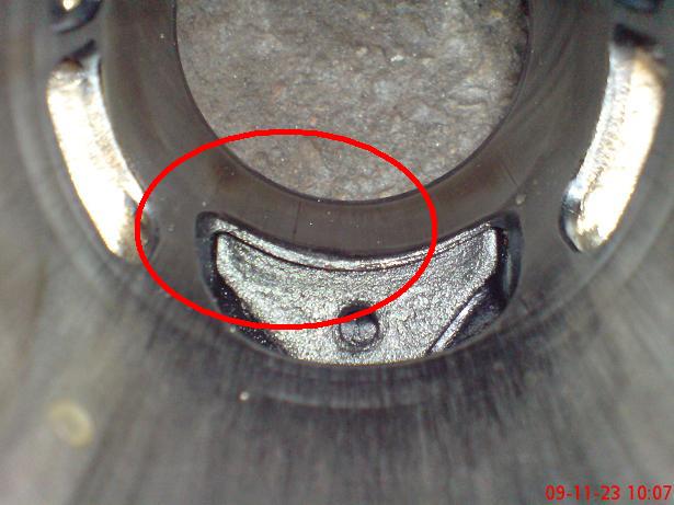

昨天拆下一位Z版網友的小N~聽車主說車子買回來後每次發之前都要踩個20分鐘.....後來就把車用小貨卡載到我家.隔天在用.此車還不錯!前後RS斜六框~POSH加寬三角台~勁前叉~前B牌對四~B牌總幫~卡鉗下移~K28(仿)~加速管~一期紅白殼~曲軸大包~希望車主能好好愛惜恢復它巴!不過聽車主說都是前任車主改的~不過我在想能用到大包曲軸的人竟然活塞環會裝反~真的是太厲害了!此車改428~前齒15後齒39.........真的太重拖!
動工時先換顆火星塞~還是發不起來~也有電!之後拆化油器油嘴沒堵住~也有油在跑~油也乾淨~岐管沒漏風!

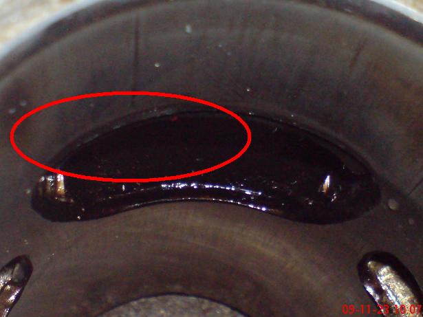

後來開始拆缸蓋~發現排氣口上死點左方~磨損很嚴重~缸璧都凹下去了.我想活塞環應該掛了.

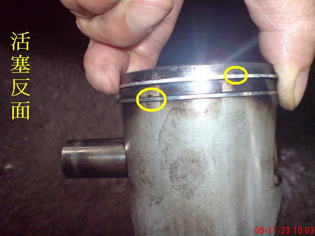

再接下來拆氣缸~除了排氣口那地方之外~其餘都還OK沒什麼刮傷~後來看了活塞~發現最新的活塞改法!

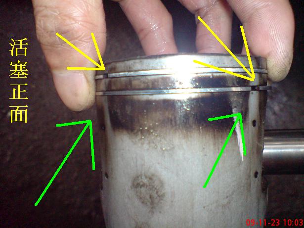

就是活塞環2片都裝錯邊~都裝在排氣口的地方~真厲害!壓縮都跑光光啦~可以看第一張圖...太慘啦!

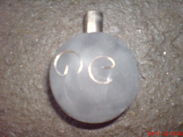

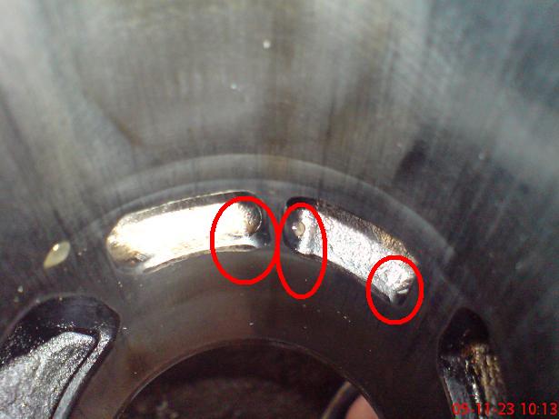

活塞耳朵G環也沒剪~都磨損一半~在騎一陣子一定斷掉噴出來.在最後一張圖

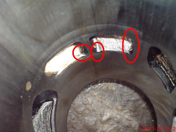

倒角的地方也隨便亂倒~可能工具不夠~但是對我來說~這工法還是不夠~氣缸沒辦法承受我右手轉到底的摧毀.
後來我幫車主從新倒角了三次(從粗到細至拋光)~活塞環裝正後.在清的也用好!裝上後踩2下就發動了.
騎乘時回油有點小令古聲(活塞環的聲音)我想動力約少了20%左右~但是還是很猛~離合器還抓不住(要更換).就等車主搪缸嚕!

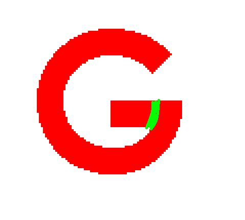

你說:活塞耳朵G環也沒剪
你指的是插銷兩邊的G型扣環.要把它剪成C型扣環嗎?
這樣下次不就撥不下來了.
我的也沒剪也

G環有人會剪
也有人不剪
各有各的考量
唯一不變的是
一定要能穩固在槽內
最少個人
碰過C環脫落的狀況
也碰過G環脫落的狀況
最後和朋友與老師傅討論的結論
不管C或是G
勤勞點,稍微拉大一點,讓它可以緊扣XD

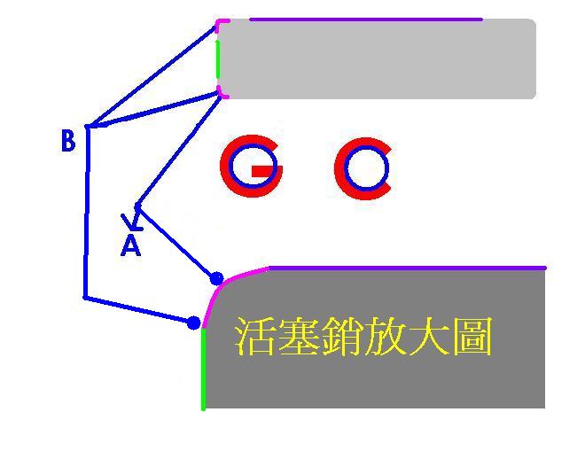

C形環這東西~原本就有~只是我看到G形我就會受不了.在怎麼樣一定剪掉!
我鍛造活塞配件上面零件包裡也是直接給C形環.很多進口品都是用C形環
或許G形對某些人好用上及好拆~但是過久了只是怕萬一.運氣不好的人一定斷給你看.
今天這位車主它自己也要看到~G環的折處已經剩下不到一半的肉....這樣安全嗎?
C形環在活塞凹槽裡還是可以動~用細針的物品可以去頂它~看要頂到那裡都行
會善用C形環的人~是不會在走回頭路使用G形環.....G形環對我本人來說是懶人環或新手環(如果你覺得生氣~多多見諒)

发表于 2009-11-25 00:59:32 | 显示全部楼层
原文由 iorikevin2001 於 2009-11-24 14:12 發表
看到活塞環的照片我不禁噗嗤了.....;P
太強了~,活塞環如果裝錯的話,個人經驗是活塞塞不進去,
G環我有掉過,大直線9000轉就洞的一聲~沒動力熄火發不動.事後拆開來看~G環炸開兼熔化散佈在燃燒室&活塞頂同時也造成汽缸刮傷,汽缸報廢.

 楼主| 发表于 2009-11-25 06:34:24 | 显示全部楼层
再回一下G形環
可以看一下我畫的圖~~~~我盡力啦~別說醜~拜託拜託!嘴下饒人!!
活塞銷PIN~倆側末端都有倒角~綠線跟紫線的地方交會處有倒角~有弧度.
如果用C形環的話~C形環中心內側只會平均承受活塞銷有倒角的A點處..因為平均受力都差不多~C形環要磨損真的蠻難
如果用G環~在G環的折角處就會被活塞銷A跟B點中間的地方碰觸.因為G環多出來那一根受力的地方就那麼一點~自然磨損的很快~就算把折角處再怎麼的閃.上下閃或內凹或往外凹~只是加慢速度~ 還是會有斷的一天.
看圖差不多就可以知道活塞銷A至B點這位置~G形環那多出來那一根會先磨到喔.
G形環會磨損的地方就在第2張圖綠色線條~就知道為什麼會先磨到.
