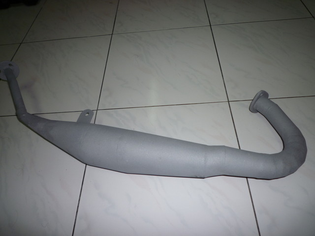

发表于 2009-11-28 23:31:39 | 显示全部楼层
原文由 baga 於 2009-11-28 20:29 發表
有照片嗎..R1是否比較偏中低轉  我看窮小孩寫得~
用來用去還是原廠管好用,就是太重了..
有耶,剛好有找到
圖是前段時間剛送去噴砂完的樣子
後來上了幾層耐熱漆了
发表于 2009-11-28 23:44:32 | 显示全部楼层

发表于 2009-11-28 23:47:03 | 显示全部楼层
阿炮跟小廖的管 應該效果差不多
感覺阿炮的漸擴好長 管又不粗
好像低轉+延升性取向
有大大更了解的 歡迎指教..

发表于 2009-11-28 23:51:58 | 显示全部楼层
回應 16# sell_shoe_no1 的文章
這個說來話長阿,要不是萬不得已我也懶得送去噴砂
发表于 2009-11-28 23:54:12 | 显示全部楼层
回應 17# 650223 的文章
看起來又細又長可能是相片角度造成的錯覺吧
實際上雖然澎漲室不大但是好像沒照片中看起來那麼細
老實講這根管9500以下我都覺得不錯
就是高轉延伸性不好...
