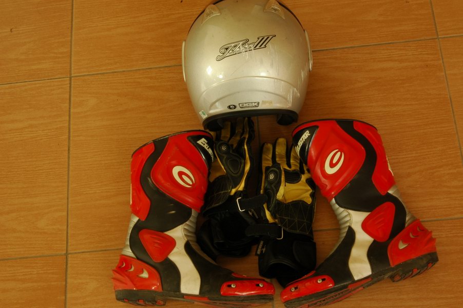

昨天...
也不知道心血來潮還是怎樣~
我居然還會想到要穿裝備......
不然~我很少騎塑膠車穿裝備......
仔細看一下
C/P值還不錯的袋鼠皮手套
被我穿到開口笑而剛補好的鞋子
開始咬我頭形的日本牌世界工廠製的可樂帽
都只有表面擦傷而已......
這是命中注定嗎?
沒手套可能手掌鮮血直流~不可能只有左手大拇指骨折收場...
沒車靴摔了腳絕對會扭到...
戴瓜皮帽不知道要多逢幾針......
=3="
好可怕~不敢去想了......
